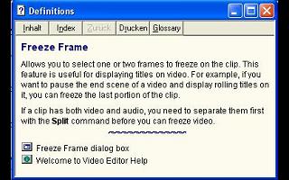

  5. roulos
    21
    Salut Papoo
    après vérification, il faut d'abord utiliser la fonction "Spil" et ensuite du peut utiliser la fonction "Freeze Frame"
    A +
