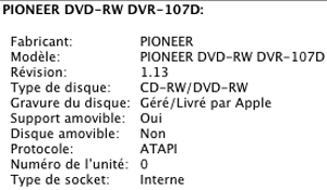

    exemple de lecture du firmware (révision) :
    (menu pomme; à propos de ce mac; plus d'infos, clicker sur ATA)

    Chaque série de graveur à son firmware !
    la 1.13 ne concerne que le 107D !
    regarde un peu les explications des firmwares sur Mac et vidéo
