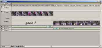

    Il m'est impossible de faire chevaucher deux videos sur la piste transition.
    Je ne peux donc pas mettre de transition entre elles.
    J'ai premiere 6.5.
    merci pour votre aide

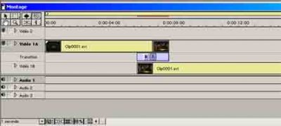

  7. Stumpy
    +0 / 2 / -0
    3,850
    3,609
    Regarde ceci. Est-ce que tu procèdes de cette manière.

  10. NoëlNONO
    +0 / 0 / -1
    1,700
    3,460
    La solution à ton probléme
    Bonsoir à tous,bonsoir Gandalf
    Voila j'ai trouvé grace à ton image, j'ai remarqué que ta piste vidéo 1 était grisée( comme quoi souvent une image permet de résoudre les problémes que l'on ne peux pas toujours expliquer), ce qui à priori n'etait pas normal.
    Tu es donc en montage piste unique que tu as développée en cliquant à droite de "vidéo1", et donc tu ne peux pas faire chevaucher tes pistes qui ne sont pas indiquées 1A et 1B comme dans le montage A B.
    Donc passe en montage A B et tu n'auras plus de probléme et tu pourras appliquer les transitions.
    Pour ce faire en haut à droite de la fenêtre de montage clic sur le triangle>montage A B
