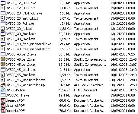

    Tu peux télécharger les anciens drivers de la DV500 ICI mais je n'y vois pas les 3.5
    ci-dessous un apercu de ce qu'il y a en téléchargement sur le ftp de pinnacle.de
