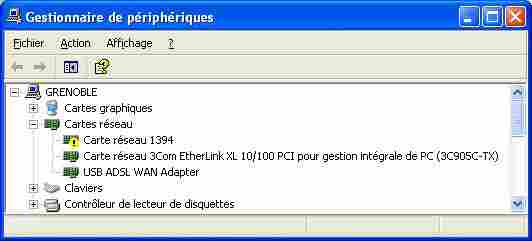

    Lorsque j'insère la carte PCI Firewire dans l'ordi, XP SP1 home la détecte au démarrage, mais indique "Ce périphérique ne peut pas démarrer : code 10".
    le changement de driver, la désintall/réinstall et le changement de port PCI ne changent rien à l'histoire.
    aucune plage d'IRQ n'est attribuée vu que la carte ne démarre pas.
    La carte PCI possède une alimentation secondaire (comme pour le lecteur disquette) que j'ai tenté d'alimenter mais cela ne change rien non plus.
    que faire ?
    merci d'avance.

  2. JR78
    1,000
    1,232
    IEEE1394 ne fonctionne pas
    Voilà ce que dit Microsoft :
    Code 10
    Si la clé matérielle du périphérique a la valeur "FailReasonString", le message d'erreur suivant s'affiche : Le pilote ou l'énumérateur place cette valeur de chaîne du Registre à cet endroit. S'il n'y a aucune valeur "FailReasonString" dans la clé matérielle, le message d'erreur générique mentionné ci-dessous est affiché :
    Soit ce périphérique n'est pas présent, soit il ne fonctionne pas correctement, soit tous ses pilotes ne sont pas installés. (Code 10)
    Essayez de mettre à jour les pilotes de périphérique pour ce périphérique.
    Bouton de solution : Mettre à jour le pilote
    Pour corriger ce code d'erreur, vous devez vous assurer que le périphérique est correctement connecté à l'ordinateur. Assurez-vous par exemple que tous les câbles sont bien connectés et que toutes les cartes réseau sont correctement fixées. Suivez les suggestions du bouton de solution et mettez à jour le pilote de périphérique. Vous pouvez également supprimer le périphérique et le redétecter à l'aide de l'Assistant Ajout de nouveau matériel.
    Comme en principe, les cartes IEEE1394 standards sont reconnues toutes seules, et leurs pilotes présents dans XP SP1, on peut se demander si cette carte est standard ?
    En tout cas, essaie de :
    1.- l'enlever, et de redémarrer sans elle.
    2.- la remettre ensuite, et redémarrer
    Ce type de message ressemble à un conflit avec une autre carte, ce qui l'empêche de démarrer : as-tu d'autres cartes PCI dans la machine ? essaie de les enlever, et de remettre celle-ci seule, puis les autres.
    Je sais que c'est un peu de la cuisine, mais avec de tels problèmes, quand on n'est pas devant la machine...
    Eventuellement, connais-tu quelqu'un qui pourrait te prêter une autre carte (sans alim, car les cartes avec alim sont plus rares) pour faire un essai ?
    Cdt :)
