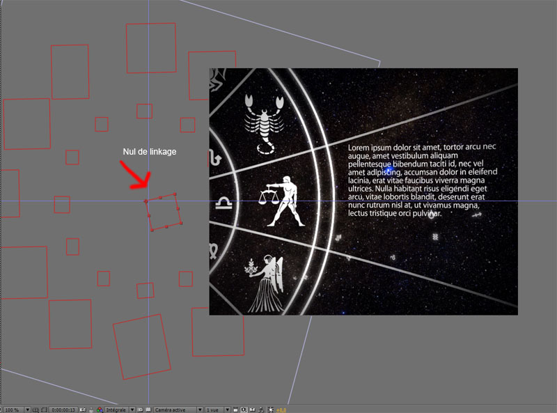

    Bonjour à tous,
    Mon problème est en apparence très simple, mais je me casse les dents dessus depuis ce matin.
    Dans la composition (exemple ci joint) suivante j'ai crée une roue zodiacale, qui tourne d'un cran à chaque fois, découvrant un signe différent.
    J'ai linké tous mes signes à un objet nul qui par sa rotation controle tout le reste.
    Je voudrais tout simplement, par une expression, faire varier automatiquement l'échelle du signe mis en avant : quand il est dans zone correspondante au texte de l'horoscope, il est de la taille tel qu'on le voit sur l'exemple. Quand la roue tourne, il diminue progressivement de taille, d'environ la moitié. J'aimerais automatiser ce processus.
    Je n'arrive pas à écrire l'expression correspondante : à cause du lien vers l'objet nul, la propriété "position" renvoie toujours au même vecteur. J'ai essayé les expresisons fromWorld ou toComp mais visiblement je ne comprends pas comment elles fonctionnent car elles me renvoient des données que je ne trouve pas très cohérentes.
    Bref, si vous avez une idée pour faire ça simplement, vous me sauveriez la vie !

    Il faut (tu peux) calculer l'angle entre le Nul et le calque du signe zodiacal et utiliser par exemple la fonction linear() pour convertir cela en terme d'échelle.
  7. viclio
    1 970
    656
    +0 / 4 / -0
    Bien joué Nab : c'est exactement ça.
    Ci joint, mon propre fichier : tordu et moins souple, mais bon, ça marche (mes signes sont les éléments d'une police, vous aurez des lettres au hasard au lieu de signes)
    Pour ma part j'ai joué sur l'éloignement du calque par rapport au centre d'intérêt de la caméra.
    Cependant, si c'était à refaire j'utiliserais la méthode de nab, plus élégante.
