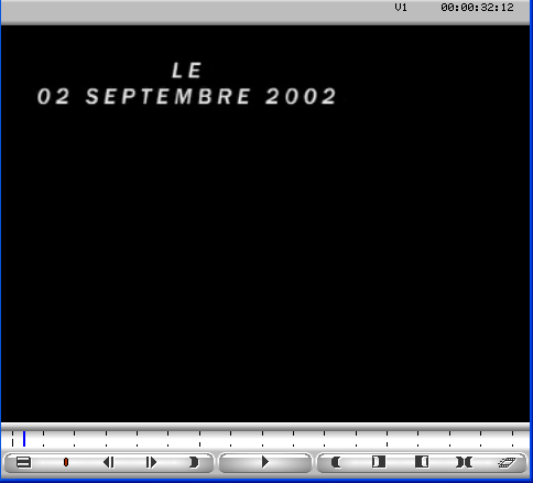

    voila, j'ai fait un petit montage sous after effect avec des effets de textes ( texte blanc sur font noir) sous AE.
    et bien c'est effet, mon magneto DV n'arrive pas a les prendre, il pixelise mon effet de texte, mais, arrive bien à prendre la video, j'ai essayé plusieurs compressions mais c'est tjrs la même chose.
    si qqu'un a une ID merci d'avance
    voici la photo de l'effet texte

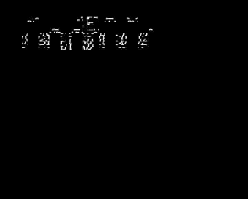

    voici l'image
    que j'obtien sur ma dv

    Quand tu importes ton media dans Xpress DV, n'oublies pas de spécifier la bonne résolution vidéo dans les paramètres d'import ou de création de média :
    NTSC -> 411
    PAL DV -> 420
    PAL DVCPRO -> 411
    Je suppose que tu travailles en PAL DV, donc il faut que tu choisisses 420. Xpress DV est configuré par défaut en 411 et si tu te plantes, ta sortie sera bousillée comme sur ta capture d'écran (alors que la preview sur le PC sera ok).
    Pour éviter cela je te conseille, dès que tu crées un nouveau projet, d'aller dans Settings > Media Creation et de vérifier que tu es en 420 par défaut partout. Il faudra aussi que tu fasses attention à chaque fois que tu fais des titres ou que tu importes une vidéo...

    je te remercie beaucoup j'était en 4:2:0 partout sauf en import hors j'avais fait mes effets texte ds after effect, ils arrivaient dc sous XPress en 4:1:1
    Merci encore maitenant ça marche
