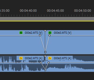

    Bon, pour résumer ce que les autres ont dit, pour pouvoir mettre un fondu de 10 secondes, il faut tu coupe le clip de gauche au moins 5 secondes à la fin et 5 secondes au début du clip de droite !
    Par contre, si tu ne veux pas coupé au début et à la fin et si tu n'as pas besoin que les 2 clips fond dans l'un l'autre, tu peux faire comme l'image jointe!

    Autrement pour fondu au noir jouer sur la transparence comme tu le montres :good:

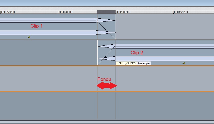

    Perso pour un fondu enchainé, de 5 secondes,
    je prolonge de 5 secondes mon clip 1( 5 s de plus que la durée utile)
    je démarre mon clip 2 avec 5 secondes de plus avant le plan utile
    Je chevauche les deux clip de 5 secondes.
    Valable aussi bien en audio qu'en vidéo
    • J'aime J'aime x 2
