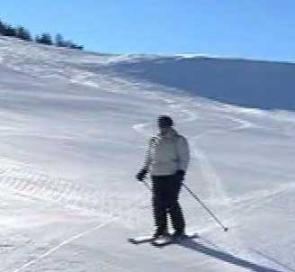

    Une fois mon fichier Avi obtenu, je fais mon montage vidéo avec UVS7 pour le sauvegarder au final soit en MPG2 pour faire un DVD, soit en DIVX .
    Je me retrouve avec une image où les détails sont en dents de scie !!!
    :perplexe: (voir image)
    Cela se voit surtout sur les sujets en mouvement ou pendant le déplacement de la caméra.
    Merci de m'aider car là je suis dépassé!

    L'ordi n'est pas optimisé pour passer les vidéo en entrelacé. Si la même vidéo passe bien sur ton TV et ainsi sur ton moniteur de PC, c'est normal. Lorsque tu auras fini ton montage et que tu l'aura renvoyé sur la bande, regarde le résultat sur ton TV, il sera parfait.
    Cela dit, certains logiciels de montage permettent d'avoir une image aussi bonne sur écran de moniteur informatique que sur TV, que les écrans soit des CRT ou des LCD. C'est le cas de Premiere, Avid ou Liquid Edition, entre autre.

    Il semble aussi qu'avec 1 GO de RAM au lieu de 256, tu n'aurais sans doute plus de problème. Le même sujet vient d'être développé dans le forum DV, tout en haut des forums.
