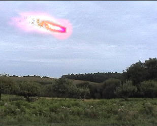

  3. dujeda
    voilà une capture
    mais je ne comprend toujours pas comment faire:(

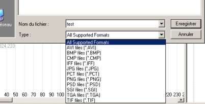

    Je te mets une capture d'écran pour te montrer où choisir le format de fichiers pour ta séquence d'images.
      17.2 KB
      165

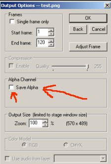

    ... et la fenêtre qui apparait quand tu choisis .tga, . tif ou .png, avec l'alpha bien visible (à cocher pour remplacer le noir par un fond transparent). Mate la capture d'écran ci-dessous.
    Si tu ne t'en sors vraiment pas, tu peux cliquer au bouton de droite dans la partie gauche en haut de l'écran et choisir "Background image". Là tu importes la vidéo sur laquelle tu veux mettre une comète, et tu n'as plus qu'à cliquer le bouton rouge Enregistrer. En revanche, vu que tu as la démo, je pense que tu seras limité à une petite taille d'image et tu verras apparaître un texte en haut et en bas de ta vidéo (genre "Made with ParticleIllusion 3 demo").
    Bon courage et à +,
    Jeum.
      18.8 KB
      157

    J'ai réussi à trouver la case alpha à cocher mais elle n'apparait que lorsque j'utilise le format tga comme enregistrement. Or au niveau des enregistrements, je n'ai que le choix qu' entre tga, jpg, avi et bmp et comme mon soft ne reconnait pas le tga je sens que le pb est insoluble !!!!!
    J'ai essayé d'incruster la séquence en background image mais cela rend comme je l'ai montré sur la première capture.
    Quant à utiliser un chroma key pour l'incruster dans mon soft de montage, j'ai déjà essayé et cela ne rend pas réaliste.
    Je déséspère !!!!
