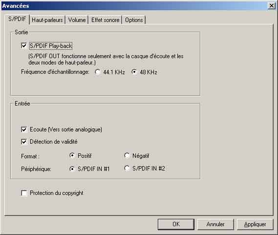

  3. saint kro
    16 450
    288
    23 584
    +696 / 3 932 / -85
    Dans le menu PCI audio, audio rack options avancées

  4. slepont
    Effectivement je n'ai pas configuré le chipset de la carte mère pour la sortie S/PDIF.
    Mais mon ampli à une sortie coaxial.
    Je n'arrive pas à trouvé l'imprim ecran dont tu me parles.
    Dans panneau de config/systeme/materiel ?

  6. slepont
    Et la c'est bon non?
    Mais ça marche toujours pas.
    Et à votre avis, le cable est bon? Un cable video composite, c'est comme un cable coaxial, ça permet bien de laisser passer le son en numerique?

  12. slepont
    Desolé pour l'imprim ecran , j'arrive pas à l'insérer.
    Dans SPDIF setup / avancé, j'ai cocher 2 cases : AC3 SPDIF et PCM SPDIF.
    Cela me semble bon pour la sortie SPDIF.
    Sinon mon cable est bien en 75 ohm. Il est précisé : Video cable digital 75Ohms.
    Mais c'est toujours KO.
    :help:
