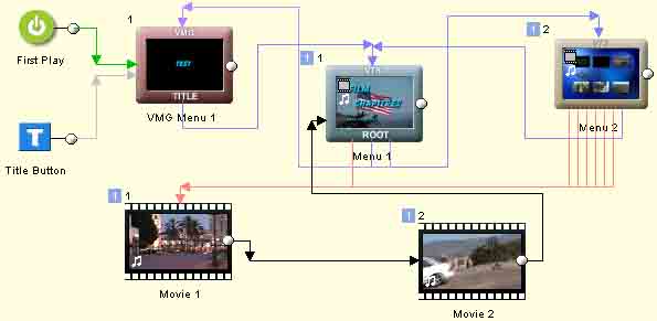

    J'ai la version 1.0 de DVDLAB Pro et j'ai besoin de créer un DVD avec plusieurs VTS (j'ai 2 films en 4:3 et un film en 16:9).
    Dans un premier temps, j'essaye simplement de créer le VTS qui correspond au film 16:9 pour ensuite l'intégrer dans le projet global.
    Tout marche très bien avec la création de menus animés et les différentes connexions (je fais des tests de compil intermédiares pour voir si ça fonctionne) jusqu'au moment où je rajoute le VMG fictif qui sera appelé dans le projet final.
    A partir de là, la compil plante et je ne peux pas créer le VTS final. J'ai un msg 2963 qui apparait dans la fenêtre de compilation.
    Je ne sais pas ce que ça veut dire et il n'y pas de log pour expliquer ce qui cloche.
    La compilation se termine mais le résultat n'est pas exploitable (plusieurs fichiers VOB de 0Ko).
    J'ai mis en copie une image du projet qui n'a rien d'extraordinaire...:help:
    J'ai regarder l'aide sur le site de mediachance, apparement je fais exactement comme ils le décrivent.
    Si vous avez une idée de ce qu'il se passe ou de ce que je fais de travers merci pour votre aide, je suis complètement bloqué!!!!:perplexe:

    Comme tu as deux films de format différent il te faut créer deux VTS.
    dans ton cas il n'y a qu'un seul VTS ce qui plante la compilation.
    Regarde en haut à gauche des vignettes le chiffre 1 sur fond bleu de donne le numéro du VTS utilisé.

    Mais je veux être sur qu'on se comprend bien, dans mon schéma donc sur le VTS concerné les deux films que tu vois sont au fromat 16:9.
    Dans ce même VTS j'ai 2 films en 16:9 (en fait c'est un film qui tient sur 2 VOB). C'est parce qu'il y a deux VOB que ça plante ou c'est parce que j'utilise un VMG alors je ne fais appelle à aucun autre VTS?

    Comme tu parlais de 2 films en 4:3 et un film en 16:9 je n'ai pas compris ta demande.
    Il est en effet pas très normal de mettre un menu VGM si tu n'as qu'un VTS. C'est surement l'origine du pb.
    Fait un test en créant un deuxième VTS avec un film dans chacun des VTS.

    J'ai essayé avec la version 1.5 et ça marche à condition que dans le projet sur lequel je travaille il n'y ait pas plus d'un 'movie'.
    S'il y a un VMG, 2 menus et deux VOB la compil plante; avec un seul VOB elle se termine bien.
    Sur le schéma que j'avais mis en pièce jointe, cela fonctionne si j'enlève le second 'movie'.
    Il faudrait peut être que j'arrive à mettre mes deux fichiers VOB dans un seul movie pour m'en sortir...? :(
