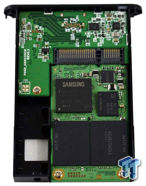

    le T5 c'est un peu une arnaque, parce que dedans Samsung a recycle ses vieux invendus de ssd MSata (standard obsolete depuis un moment).
    Ils ont donc fait un circuit d'adaptation USB avec un slot MSata dessus.
    En plus les disques MSata on pas une reputation de longevite.
    Bref, tu trouves sur ebay des boitiers USB MSata et des disques Msata pour bien moins cher que ce que Samsung vend , en tous cas pour le 500giga (140 euros le 1Tera,ca reste une bonne affaire)
    Samsung Disque Dur Externe SSD Portable T5 (1 TB) - MU-PA1T0B/EU: Amazon.fr: Informatique
    Le T7 lui est un vrai concept "disque USB" avec les circuits qui vont bien, donc des performances bien meilleures, sur une seule carte.
    T7
    T5
    • Dislike Dislike x 1

    perso j'ai jamais remplace autant de SSD dans des PC que quand c'etait des MSata, donc je considere le format comme peu interessant vu qu'il existe mieux ou moins cher.

    perso la seule experience que j'ai avec un T5, c'est une personne qui en a achete un pour faire des backup de documents. apres quelques semaines d'utilisation, il donnait deja des signes de fatigue. Pas convaincu.
    Dell utilisait du MSata sur la serie des Latiudes E7240, et j'en ai remplace pas mal qui defuntaitent sans trop prevenir. Donc comme je disais, pas convaincu par le MSata.
    Pour moi , c'est qu'ils ont voulu mettre trop de chips sur une petite surface et ca chauffe assez pour raccourcir la vie du produit de maniere evidente.
    Le M.2 est dans le meme cas, mais la au moins on a des performances qui expliquent la montee en temperature et la plupart de M.2 sont montes avec radiateurs de nos jours.
    si je dois prendre du SATA, je prefere encore prendre des disques en format 2.5"
    Ce qui est absurde avec le T5, c'est d'avoir recycle des disques avec une interface MSATA pour les adapter en USB, alors que le T7 est construit directement pour etre commande en USB, ce qui explique probablement la difference de performance.
