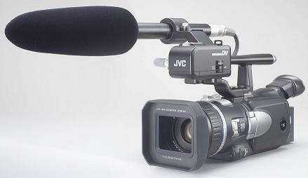

    Fabrice veux tu nous donner ton avis sur la nouvelle cam de jvc la GR-HD1? notement sur les couleurs des photos que l'on peut trouver (le lien sur le topic : camescopes jvc/jvc gr-hd1 nouvelle camero haute definition)

    La jvc gr-hd1 est une mono CCD. Qu'elle ai un piqué assez exceptionnelle, je n'en doute pas, mais ce n'est pas une tri CCD et sur ce point, je reste catégorique, il y a une énorme différence.
    De plus, il faudrait aussi rajouter que cette DV est vraiment petite, beaucoup plus qu'une VX2000, PD150 etc... Quand une DV ne fait pas un certains poids entre 1.8 et 2.2 kilos, il y a risque de mauvaise tenue et donc d'un cadrage un peu "érratique". C'est une considéation à prendre en compte... Sauf évidement pour faire des images de "vacances".

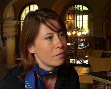

    Concernant les couleurs, regarde cette image et selon toi sur quelle DV a t'elle été prise ? Je prcise qu'il n'y a aucun éclairage d'appoint et que l'aspect légérement sombre vient du fait que c'est une capture via station de montage.
    dès que les couleurs sont débrayables ont peu avec quelques ficelles, concernant les balances des blancs en manuel, obtenir ce que l'on veut en colorimétrie... Je ne parle pas de l'aspect piqué d'une image qui relève d'un autre sujet.

    Merci pipoland pour ta réponse, ta photo est elle prise avec la pana?
    Elle est superbe en tout cas... la photo.
    Les couleurs sont bien rendus, superbe.
    Toutefois, jvc annonce une qualité de couleur grace à une nouvelle technologie proche d'une triccd, c'est pour ca que je cherche à avoir l'avis de quelqu'un qui regarde les photos au lieu de se prononcer sur une specification technique car la technique a à de nombreuses reprises montré qu'elle pouvait évoluer d'une manière imprévue, et je sais qu'il est difficile de se défaire de certains automatismes. Alors je vous le redemande que pensez vous des couleurs de cette camera? (JVC GR-HD1).
    Concernant le poids, elle pèse 1,5 kg avec la batterie et cassette et pour l'ergonomie elle a une poignée orientable qui semble être très pratique pour les prises de vue.

    c'est une photo extraite d'un reportage filmé avec une vx2000, customisation des couleurs, balance des balancs et sharpness...
    De plus c'est un jpeg ultra compressé en réalité l'image est vraiment plus piqué eu plus modelée.
