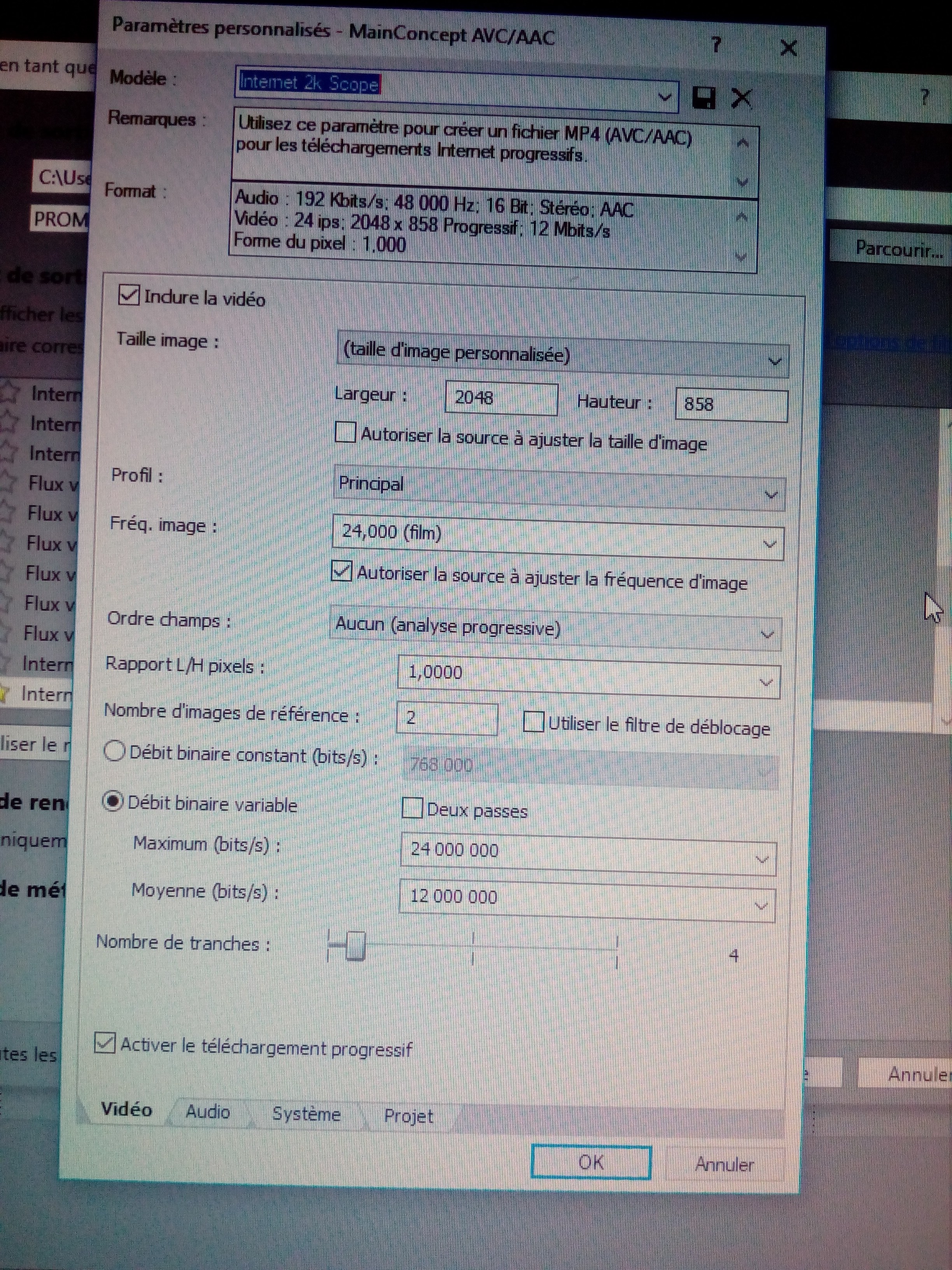

    Bonjour, je viens de m'inscrire sur ce forum car je ne trouve pas de solution à mon problème. Je réalise un court métrage et je viens de monter la vidéo promo annonçant le film. Seulement voilà, lorsque je fais le rendu, la vidéo se lit correctement sur VLC sur mon ordinateur sur lequel j'ai effectué le montage avec vegas 14, mais lorsque je l'envoie à mon téléphone ou à ma tablette, je n'ai pas d'image, que le son ! C'est très problématique car j'ai vraiment besoin de versions sur mon téléphone pour exporter la vidéo sur les réseaux sociaux...

    quand tu export ton film tu dois bien choisir des parametres , lesquels ?
  5. Murdock_49
    20
    Les voici

    deja , ta resolution est trop grande , la plupart des smartphones ne vont pas au-dela du full HD.
    et 1280x536 (pour respecter le format de ton image) , c'est deja bien assez.
  7. Murdock_49
    20
    UN GRAND MERCI, ça fonctionne avec une résolution inférieure... Ça fait 3 jours que je suis bloqué à cause d'un bête problème de résolution... je suis à deux doigts d'ouvrir une bouteille de champagne là. Merci 1000 fois.

    Et votre smartphone accepte le format 2048*858 ?
    Edit : pas vu la réponse de Giroudf
  9. Murdock_49
    20
    Visiblement non. :( Lorsque j'envoie du 2k en scope (2048/858) je n'ai que l'image.

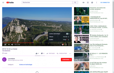

    En me baladant en moto j'ai fait une petite vidéo 4k avec mon S8 que j'ai mise sur YouTube telle qu'elle soit en HEVC 30Mb/s UHD et ça passe très bien sur mon smartphone en passant par YouTube.
    Je n'ai pas réinjecté le montage sommaire en HEVC sur mon smartphone ..A essayer !!

    Oui mais ça c'est normal, YouTube s'occupe de la compression du fichier. J'ai mis ma vidéo en ligne ce matin en 2K cinémascope et je peux la lire sur n'importe quel support via la plateforme, mais je ne pourrais pas la voir en 2K sur mon téléphone contrairement à mon ordinateur. :)

    Même pas en cliquant sur le lien de YouTube avec ton Phone ?
    C'est quoi ton Phone?

    Oui, la qualité maximale que tu pourras exploiter sur YouTube sera d'abord la qualité maximale en terme de résolution du support sur lequel tu exploites ta vidéo. :)
    Par exemple, sur mon téléphone je ne pourrais aller au dessus du Full HD, parce que c'est la limite de mon écran, même si la vidéo est en 2K.
    J'ai un Huawei P8.

    Heu, NON.
    J'ai des écrans Full-HD 1920*1080, et je visionne sans problème des clips youtube en choisissant la résolution UHD 3840*2160.
