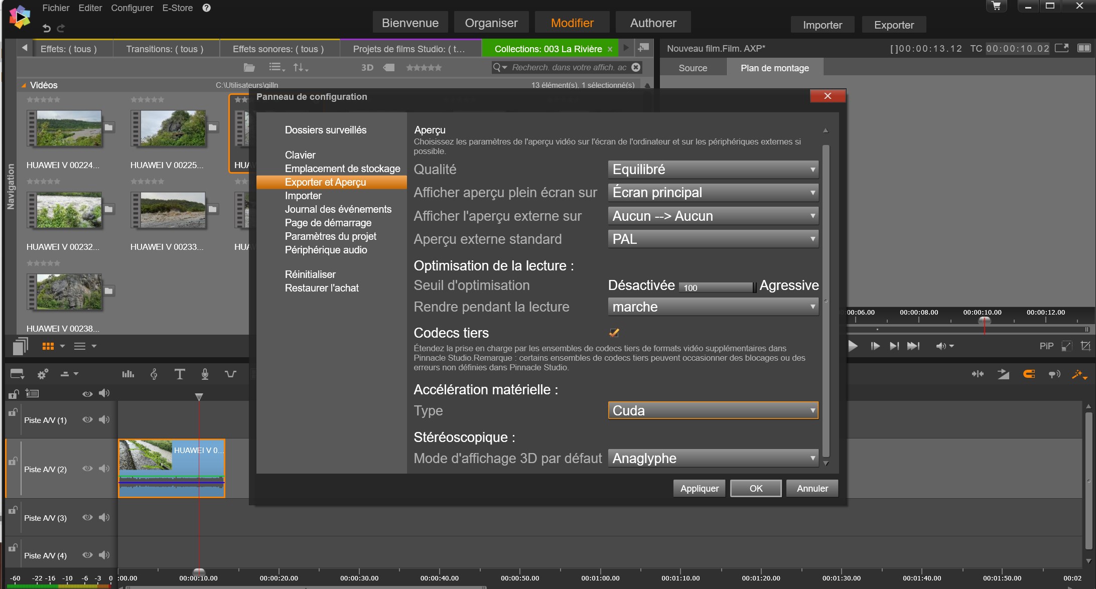

    Dans ton cas, il y a 2 choses à faire.
    1 _ Vérifier le fonctionnement du logiciel en chargeant le projet test depuis ton menu.
    2 _ partager sur le forum une capture écran de tes paramètres dans le panneau de configuration et rendu.

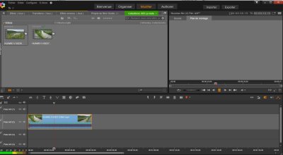

    Le projet test de Pinnacle est lisible mais toujours sans l'image.

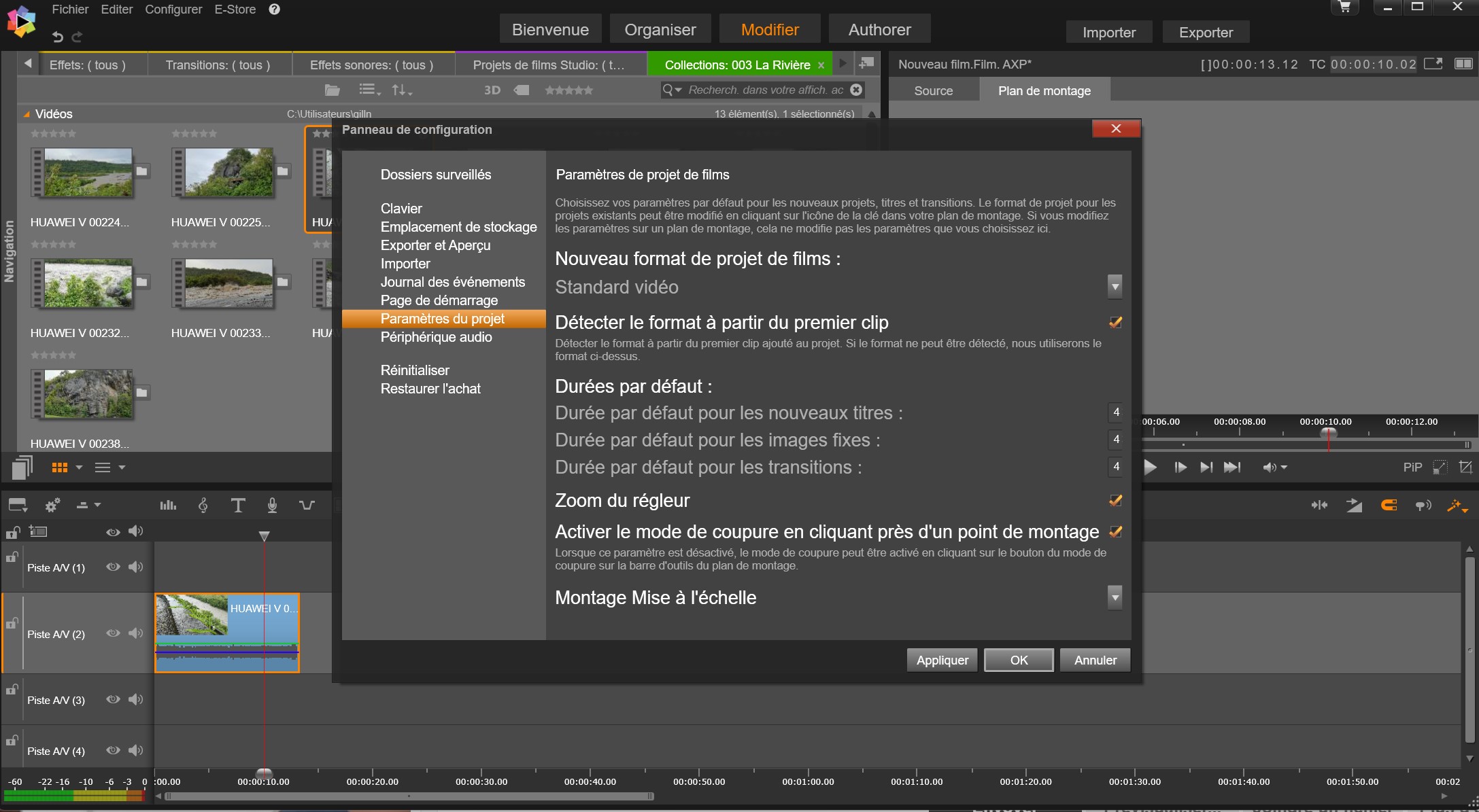

    Ci-jointes : copies d'écran :
    1 - en lecture : scène 4k, pour du HD même problème,
    2 - exporter et aperçu
    3 - paramètres du projet.

    Les paramètres de ta fenêtre Exporter et Aperçu peuvent être à l'origine de problèmes.
    Pour l'accélération matérielle, il est préférable que le Type soit sur aucun.
    Éviter que l'optimisation de la lecture soit à 100%. Préférable de le définir à 50% ou moins.

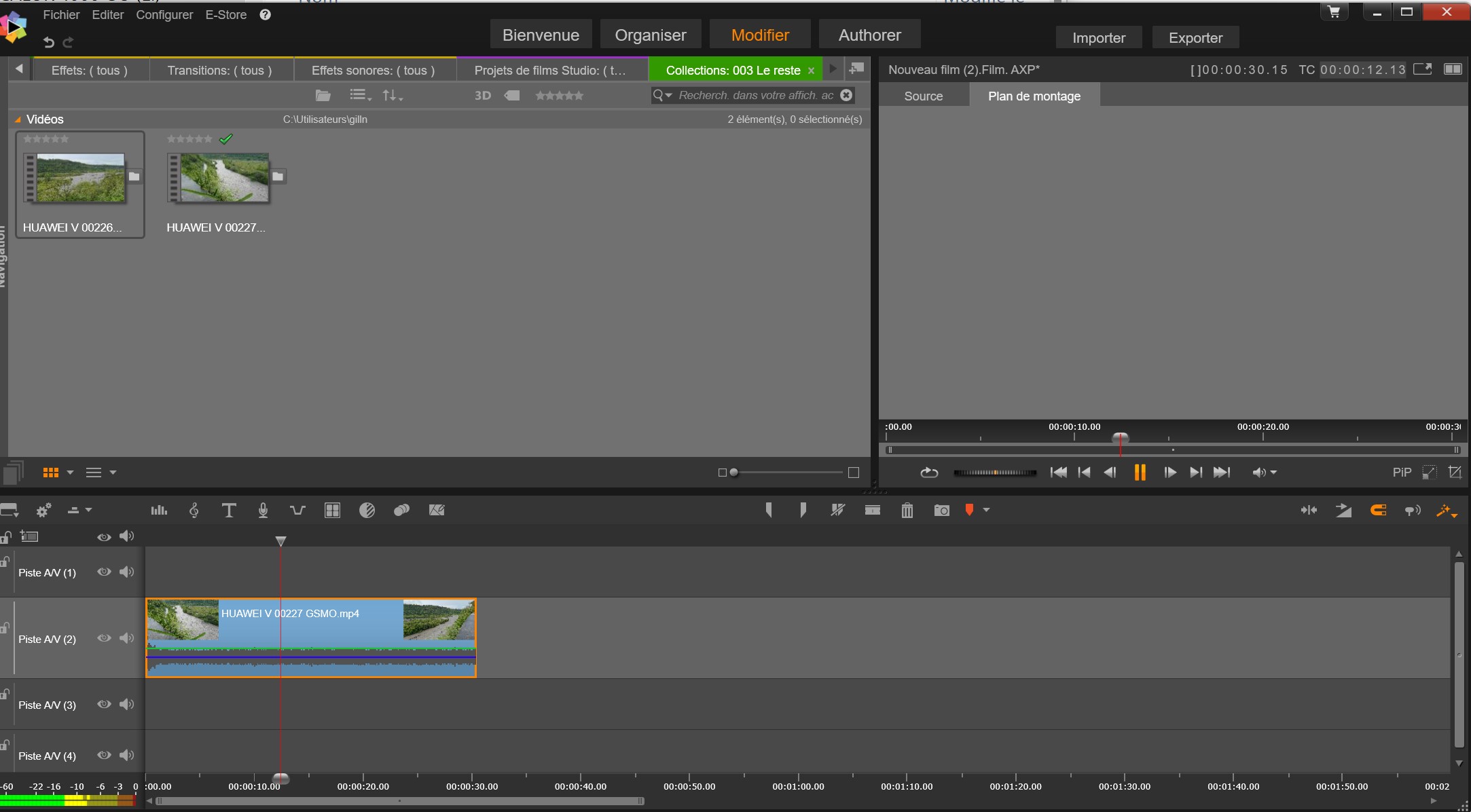

    La lecture se lance, le ''curseur'' se déplace, donc il y a bien lecture de la scène avec un écran noir, mais le son est bien audible.

    Oui, le fichier est joué par le logiciel mais pas d'affichage de l'image.
