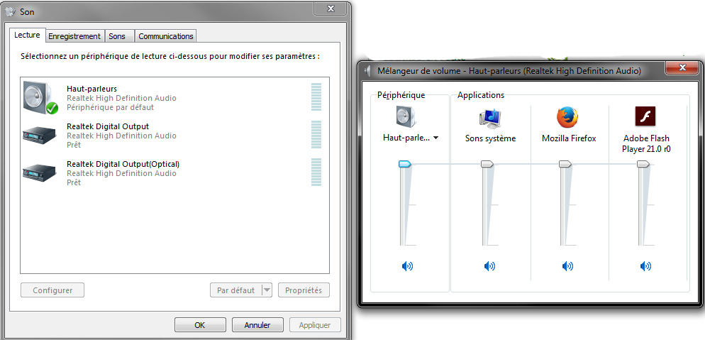

  12. comptesupprime20181127
    """" Par contre j'aimerai bien un retour de nono sur la table de mixage de windows dans laquelle Edius doit apparaitre.
    nono31, semble avoir déserté, il y a des gens qui se sont penchés sur ton cas, et alors ????
    Edius, sauf erreur, n'est pas présent dans le mix, il utilise le système audio par défaut du PC.
      135.5 KB
      208

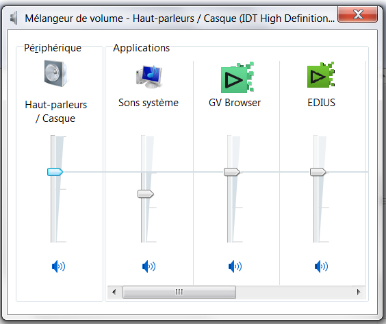

  13. françois
    4 270
    17
    794
    +20 / 25 / -3
    Peut-être Ulisse 31 lui a trouvé une solution venant de l'espace, on qu'un trou noir est passé par là :o)
    Quand Edius et GV Browser sont ouverts tout cela apparaît

  15. françois
    4 270
    17
    794
    +20 / 25 / -3
    ...et alors....et alors .... zorro est arrivé ! o_O
    Non sérieusement, je me disais que le problème de Nono pouvait venir de là et que cela pourrait être utile s'il y a un soucis chez quelqu'un d'autre (phantom 23 ou poltergheist 51)...
