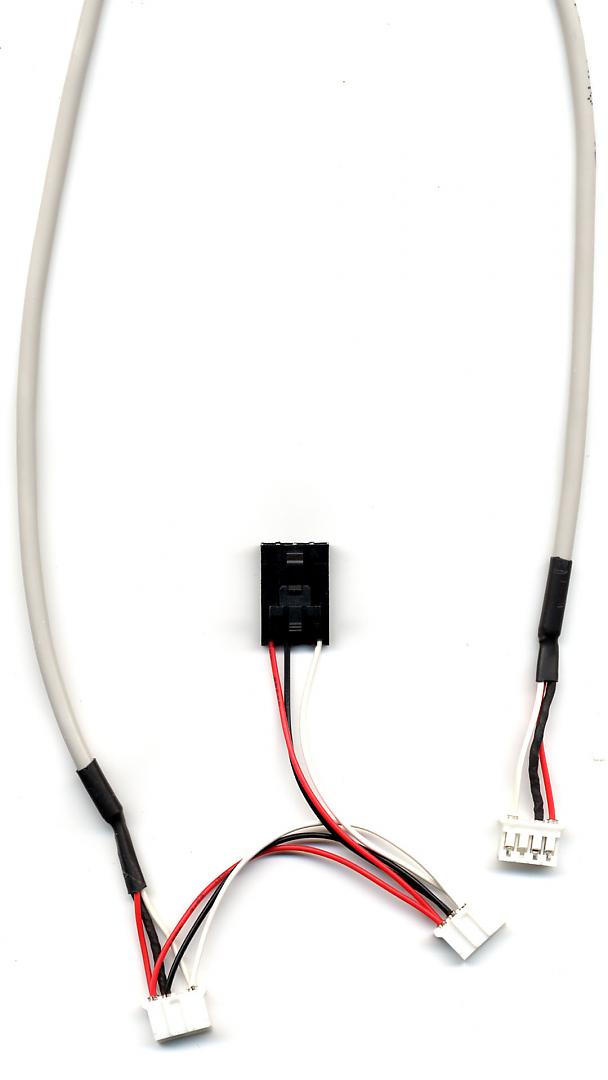

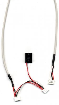

  5. erbe
    116
    Bonjour
    Question à ceux qui on une HDStorm : à quoi sert ce cable qui fait partie du package HDStorm ( plus ) ?
    Merci d'avance pour vos réponses
  6. Marc
    9 950
    90
    8 667
    +50 / 147 / -1
    Pas un mot dans la notice ?
    Marc
  7. GillesH
    254
    Je pense qu'il sert à sortir l'audio analogique vers la carte mère, comme on pouvait le faire, dans le temps, avec les lecteurs de CD en utilisant la sortie analogique. Mais je n'ai pas utilisé ce câble.
    Pour ma part, j'ai sorti l'audio de la HDStorm sur une autre entrée de mon ampli Audio, et c'est sans problème.
    Par contre, lorsque l'on capture en Generic OHCI, il ne faut pas oublier de revenir sur la position Normale du PC, car en OHCI, il n'y a pas de monitor Vidéo et Audio.
  8. erbe
    116
    Entretemps j'ai fouillé dans les notices et cela confirme ce que dit GillesH: ce cable sert a relier la storm et l'audio de la carte-mère
    erbe
