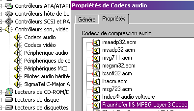

    As tu le codec mp3 dans l'onglet des codecs audio ?

    Même probleme
    j'ai aussi ce probleme avec VirtualDub et pourtant j'ai bien le codec Fraunhofer installé dans les propriétés des codecs audio. J'ai bien MPEG Layer 3 mais aucun format disponible et "show all format" est grisé, pas sélectionnable. Est t'il possible de l'activer dans virtualdub sans installer nécessairement un pack de codecs, chose que je ne souhaite pas faire car cela ralentis mon PC.
    [edit] bon j'ai essayé avec le lame mp3 encoder ca marche, mais bon, le mp3 de Fraunhofer n'est donc pas reconnu par VD ?
