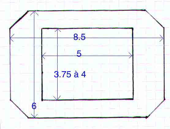

    Un pare-soleil d'objectif est fait comme son nom l'indique pour protéger l'objectif des rayons solaires, afin de ne pas surexposer l'image itempestivement !!!!
    j'ai amélioré le pare-soleil originel de ma VX 2000 d'une façon tout a fait simple et d'un coût voisin de zéro et à la portée de tout un chacun.
    Afin de faciliter le tracé j'ai pris du "bristol quadrillé", mais chacun peut prendre n'importe quel bout de carton pas trop épais.
    Aprés l'avoir passé à la peinture Noire Mat , je le glisse à l'intérieur du pare-soleil en plastique de la VX2000(côté objectif),avec 2 points de colle de part et d'autre( vérifier au préalable le centrage,qui doit etre automatique avec les côtes que je donne).En procédant ainsi on ne géne absolument pas le verrouillage de l'obturateur du pare-soleil
    Les dimensions de la fenêtre passent ainsi de 7x5.5cm à 6x3.75ou 4cm.
    Une autre solution consiste à allonger le pare-soleil de 2.5 à 3 cm,( en mettant plusieurs couches de bristol enroulé- collé, peint en noir mat et mis a peu prés à la même forme que le pare-soleil) mais pas plus car au dela on commençe à vignetter.
    On peut également combiner les deux solutions.

    Le pare soleil de la Vx2000 est déja comme cela mais comme je le dis , en faisant une fenêtre plus petite on augmente son efficacité.
    Il ne faut pas la rétrécir plus car alors on commence à vignetter.
