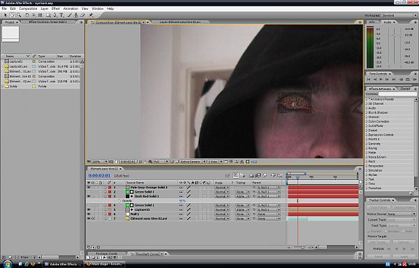

    l'intitulé n'est pas d'une grande clarté c'est pourquoi je joins une capture d'écran pour expliquer de quoi il s'agit. J'ai suivi un tuto à la lettre pour remplacer un oeil dans after effect en utilisant le motion tracker pour les déplacements et en creant des matte, tout a bien fonctionné sauf que par dessus l'oeil il y a un gros carré dégeux noir avec des sortes de lignes qui semble être lié à l'ombrage que j'ai effectué sur l'oeil. Je pensais qu'il partirait avec le rendu et que ce n'était que des guides mais non, imposible de l'enlever et ça me bousille toute l'animation. J'ai refait 2 fois le tuto (videocopilot) mais je pense pas avoir fait d'erreur, peut être est ce simplement une option à décocher? Si une âme charitable et experte pouvait m'aider à résorber ce petit désagrément je lui en serais fort reconnaissant.

    Coche et décoche tes calques, pour savoir sur quel calque le gros carré noir dégueu se trouve...
    Et puis masque le (de la forme de l'oeil), ou utilise un mode de fusion qui l'intègrerait mieux...

  4. iguanebleu
    Re-salut,
    Génial j'ai réussi avec ton idée de changer de mode de fusion, merci t'assures.
