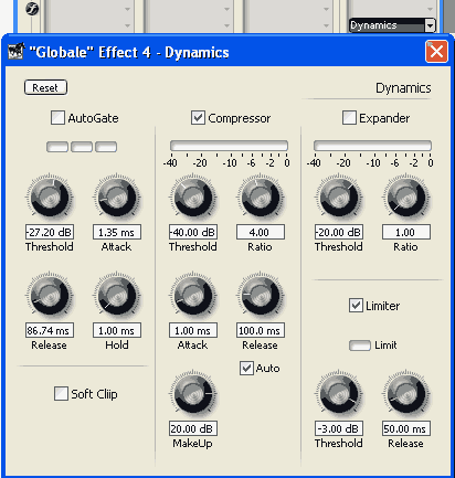

    peut etre un prob de saturation, utilise l'effet dynamics (dans la console de mix sur la piste MASTER), double clic dessus, pour ouvrir la boite de dialogue et la tu as 4 effets.
  3. sebyrollins
    2 350
    941
    +3 / 12 / -0
    Pour éviter les grésillement tu active le limiteur en cohant "limiteur" et tu le regles sur -3 ou -6dB. Tous les sons au dela de cette limite seront ecrétés. Pour attenuer l'ecrétage radical du limiteur, tu peux aussi utiliser le compresseur avec.

    effectivement il n'y a plus de parasite mais la qualité est alteréelors d'une explosion par exemple, mais c'est deja beaucoup mieux, je pense qu'il faut paufiner les reglages.

    si tu utilise le compresseur avec parcimonie (pas comme dans l'exemple ci dessus), tu devrais arriver a de trés bons résultats. comme je te le disais, si tu limite à -3db et que tu as du son qui depasse allegrement ce seuil, il va ecreter sans reflechir et ca peut donner un son pas térrible (tu vois le voyant rouge du limiteur s'allumer trop longtemps).
    La compression va compresser le signal avant d'être limité. Tu choisis un tauc de compression <4 pour que ce soit pas trop dur et peux jouer sur 2 parametres : le seuil de compression (celui qui est à -40) et le baisser jusque -20 -15 et sur le gain en sortie du compresseur "Make up". :)

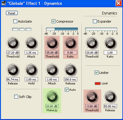

    Le filtre dynamics fonctionne en temps réel, il fo pas oublier de cocher par contre les modules (parmi les 4) que tu veux utiliser.
    Si on parle bien du même rouge (celui du limiteur, pas celui des vumetres de la console), il ne doit effectivement pas rester trop longtemps dans le rouge, il doit servir essentiellement à virer les crêtes de sons ou les courts coup de bourre :rolleyes: , c'est po ca qu'on le met à -3 ou -6db .
    Pour être sur d'avoir un resultat, tu met le limiteur à -3 et tu le coche. Pour le compresseur, tu le coche également et tu rentre 2 parametres fixes : tu mets le compresseur à -35db et le taux à 5.
    Ensuite tu varie le gain du son à la sortie du compresseur, grace au bouton "Make up". En jouant uniquement sur ce bouton tu devrais pouvoir avoir quelque chose de correcte et ajuster tes niveaux.
    Plus tu mets le seuil du compresseur (-35db) vers le bas, plus ton son sera ratatiné. Et le "make up" te servant à augmenter le son ratatiné. Au final, à l'oreille tu as une sensation d'un meilleur volume sonore, plus de peche et pas de saturation.:)
    Par contre si tu as utilisé un outil pour normalizé ton son , tu vas peut etre avoir du souffle dans les parties un peu basse.

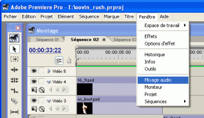

    Tout d'abord, l'option limiteur (a cocher) n'est pas cochable chez moi, je ne comprend pas pourquoi. Ensuite, je ne trouve pas l'option ou je peux choisir entre 4 effets et avoir mes niveaus sonores affichés par couleur.

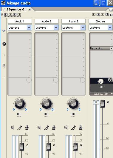

    Si tu ne trouve pas l'effet "dynamics"( les 4 en 1) c'est normal que tu ne puisse pas cocher le limiteur de son. Pour avoir acces a ces effets, il faut ouvrir la fenetre "mixage audio" dans le menu "fenêtre". Ensuite tu reprends le debut du post.:)
