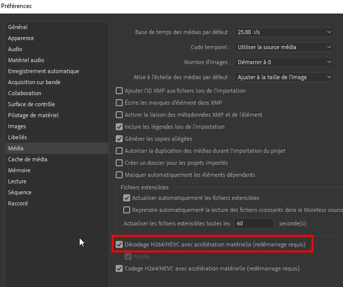

    Question certainement à oublier si c'est un problème de carte graphique, mais sinon, c'est bien coché là ?

    En effet Charlie, ces cases sont bien cochées.

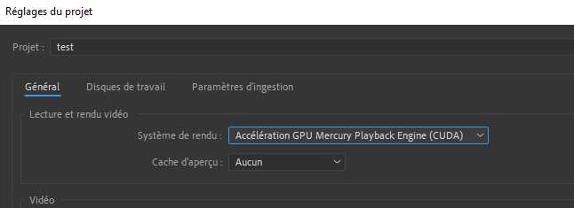

    Oui c'est bien activé
