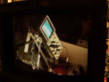

    Je cherche la doc technique d'un IC de ce moniteur --> cxa1478 (Sony). Voire la doc technique complète.
    Après quelques minutes de fonctionnement, les couleurs sont faussées, toute l'image est un peu laiteuse.
    J'ai consaté sur le signal video en sortie de cet IC (ce qui me semble etre R-Y B-Y) au debut de chaque trame un signal en escalier. Celà ressemble beaucoup au signal de luminance d'une mire de gris mais au lieu d'être sur chaque ligne, c'est uniquement au début de chaque trame.
    Il y a corellation entre l'apparition de ce signal et le défaut sur l'image.
    Le phénomène se produit en PAL et SECAM.
    Si quelqu'un à une idée, un conseil....
    :D
    Merci, mafach

    avec photos
    image "propre"
  3. mafach
    4 680
    49
    2 028
    +49 / 233 / -1
    image avec defaut

    Salut à tous,
    Le moniteur attends toujours dans mon atelier. Si quelqu'un possède le "service manual", voire la solution au problème decrit dans mes post précédants....je suis intéréssé :D
    a+, mafach
  8. BEBE
    121
    Tu peux essayer de la bombe réfrigérante. Si il y a un composant qui chauffe tu vas pouvoir voir lequel. Mais cela ressemble bien à une fuite sur un condensateur.
    BB
  9. mafach
    4 680
    49
    2 028
    +49 / 233 / -1
    Salut BEBE,
    Merci pour ton avis. J'ai déjà essayé la bombe à froid ainsi que le soufflage d'air chaud. Je n'ai pas localisé la "zone" sensible. Je pense comme toi à une capa mais sans schéma j'ai un peu de mal ;)
    mafach
