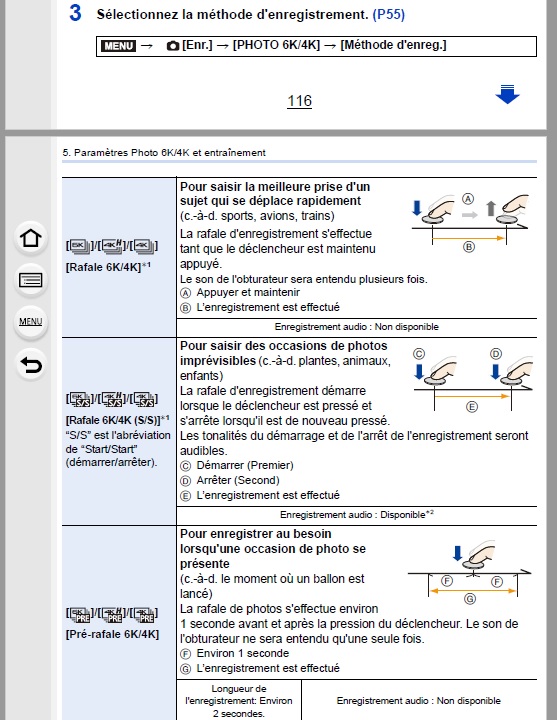

  12. ropa
    ropax
    2 050
    177
    +10 / 52 / -0
    Damned!!!
    D'autant que sur les docs Pana, c'est 6K à 30fps et 4K à 60fps. Chez moi, en mode 4K c'est 10fps.
    Cependant sur le même document, un peu plus haut, on lit 9fps en mode AFC et 12fps en mode AFS
    DC-GH5 Lumix G Cameras - Panasonic Australia
    Il doit me manquer le turbo...
    Honte sur moi, sur le GH4 je n'avais jamais vu le (petit) décrochement en haut et je l'ouvrais par le minuscule creux à droite. Ceci dit, c'est plus ergonomique et confortable sur le GH5.
  13. jakovideo
    jakovideo Regretté Modérateur
    15 150
    230
    11 073
    +166 / 324 / -1
    Bonsoir ,
    " .j'ai risqué ma vie pour vous faire plaisir :weird: " . En tous cas moi , j'ai pris beaucoup de plaisir à visionner cet essai .Quelle qualité quand on sait que tu ne l'as que depuis 2 jours . Le FZ1000 fournit déja de belles images mais là , il semble bien qu'on entre dans un autre monde . Je prédis un énorme succès à cet APN . Chez moi , pas de problème sur les panos mais un peu de saccades sur le tilt de l'arbre à 1mn 05 . Ca reste toutefois très contenu .
  14. christhise
    1 870
    417
    +45 / 59 / -0
    @ropa
    Le mode 4K/6K ne peut pas être inférieur à 30 images étant donné qu’il s’agit d’une séquence vidéo.
    Il faut d’une part positionner la molette du mode d’entrainement sur le haut du boîtier (uniquement GH5) mais aussi choisir dans les menus une des trois possibilités proposées : 6K – 6K S/S et 6K PRE.
    C’est la même façon de paramétrer le GH4 en interne si le firmware a été mis à jour.
  15. apatura
    9 000
    115
    3 902
    +225 / 1 248 / -4
    Regardez le doc mis en ligne par Christhise.
    4K 10i/s non ça n'est pas possible. C'est de la VIDEO (bis repetita), dont on peut extraire des images individuelles qui feront des photos...
    Les 12 et 9 i/sec revendiquées par Pana c'est en PHOTO.
    Eh bien je crois qu'il va pourtant falloir vous y mettre.
    Bonne lecture !
    Et pas de honte, moi je n'avais même pas remarqué le creux sur le boitier !
