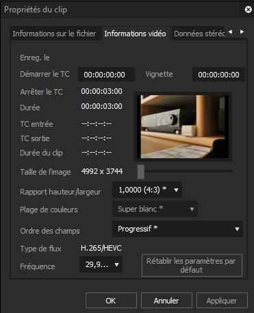

    J'ai réussi à faire un test en 6K.
    Voici le résultat des infos à travers Edius 8.5 qui lit effectivement ce format/codec (mais lentement ...).
    Le codec vidéo est bien en H265, les formats image possibles : 4:3 ou 3:2 mais pas 16:9.
    Usage quand même limité.
