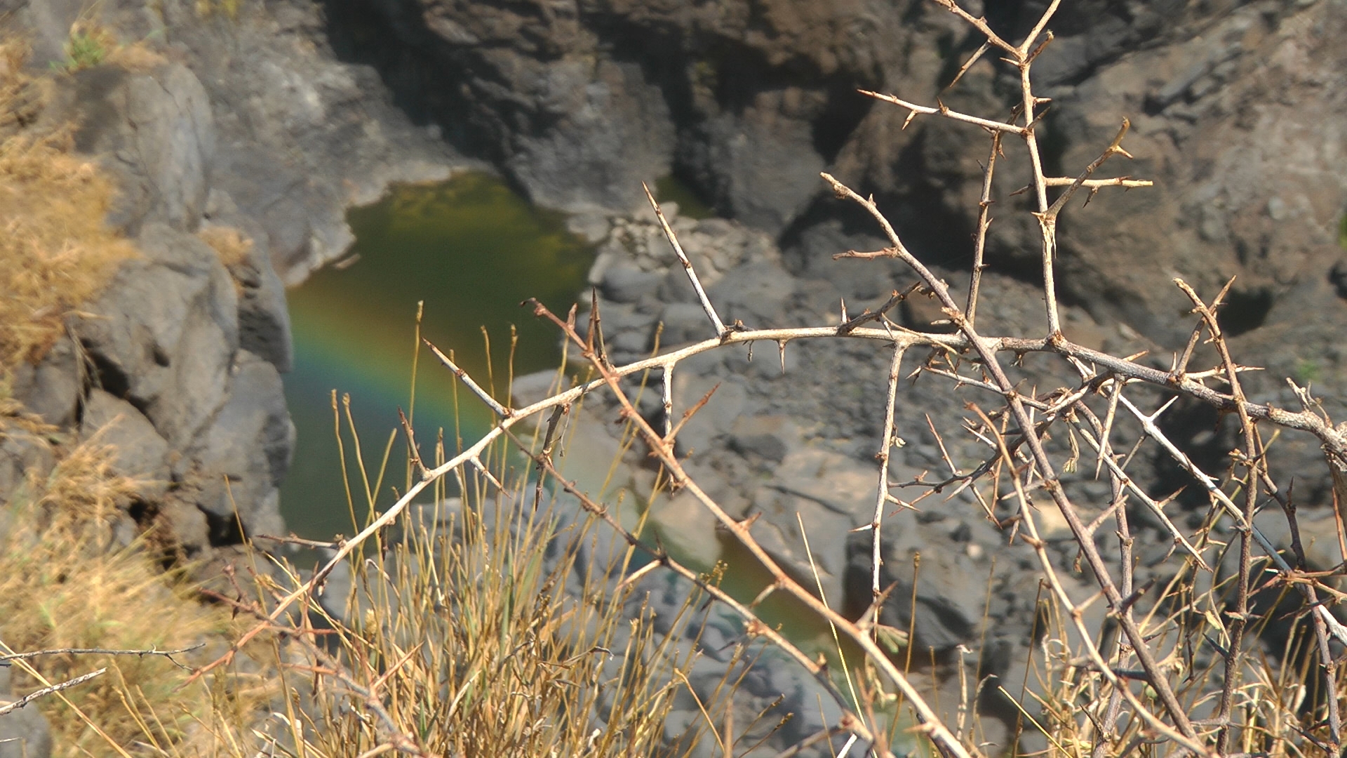

    AH bon !
    Sauf dans l'exemple ci dessous, ou j'obtiens un magnifique Bokeh (involontaire) , l'autofocus ayant fait la mise au point sur les branches d'Acacia et pas sur le Zambèze au fond (ce que je voulais filmer).

    En très gros plan, oui, mais il faut rester réaliste et logique : un capteur 1/3" va avoir une PDC bien plus importante qu'un 4/3. Et dans de nombreux cas il va atteindre l'hyperfocale et l'autofocus ne sert même plus à rien.
    Ne pas faire d'une exception la généralité, sauf si tu es un adapte de la proxy on macro vidéo.
