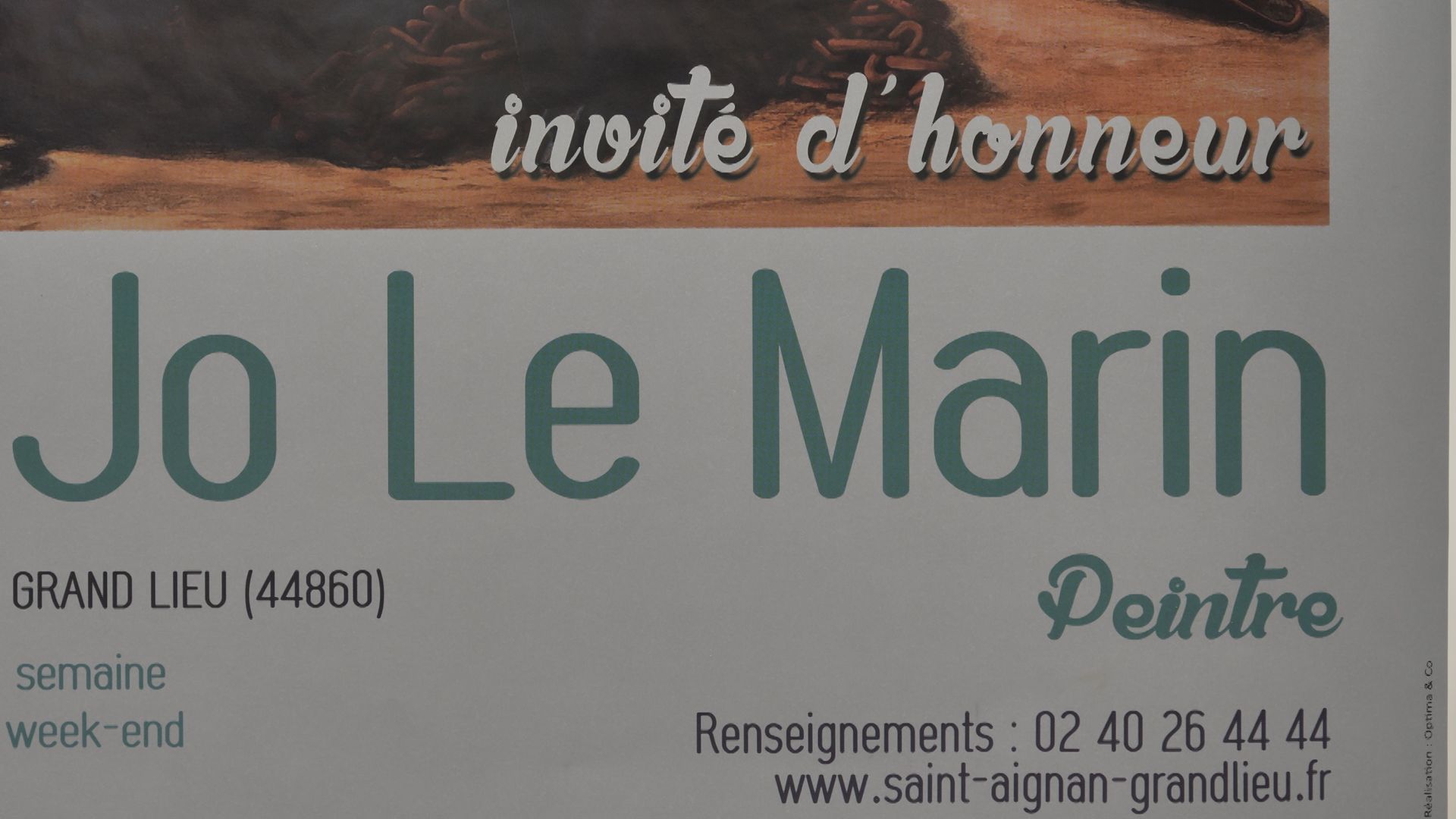

    Je viens de faire un test :
    GH5 reçu à mi-mai
    objectif Pana 12-60 mm
    zoom à fond
    AF sur objo et AFC sur le boitier
    durée enreg : 37' en UHD 50P
    sujet : une affiche , petits caractères bien zoomés
    Résultat :
    aucune trace de pompage ni de variation de MAP.

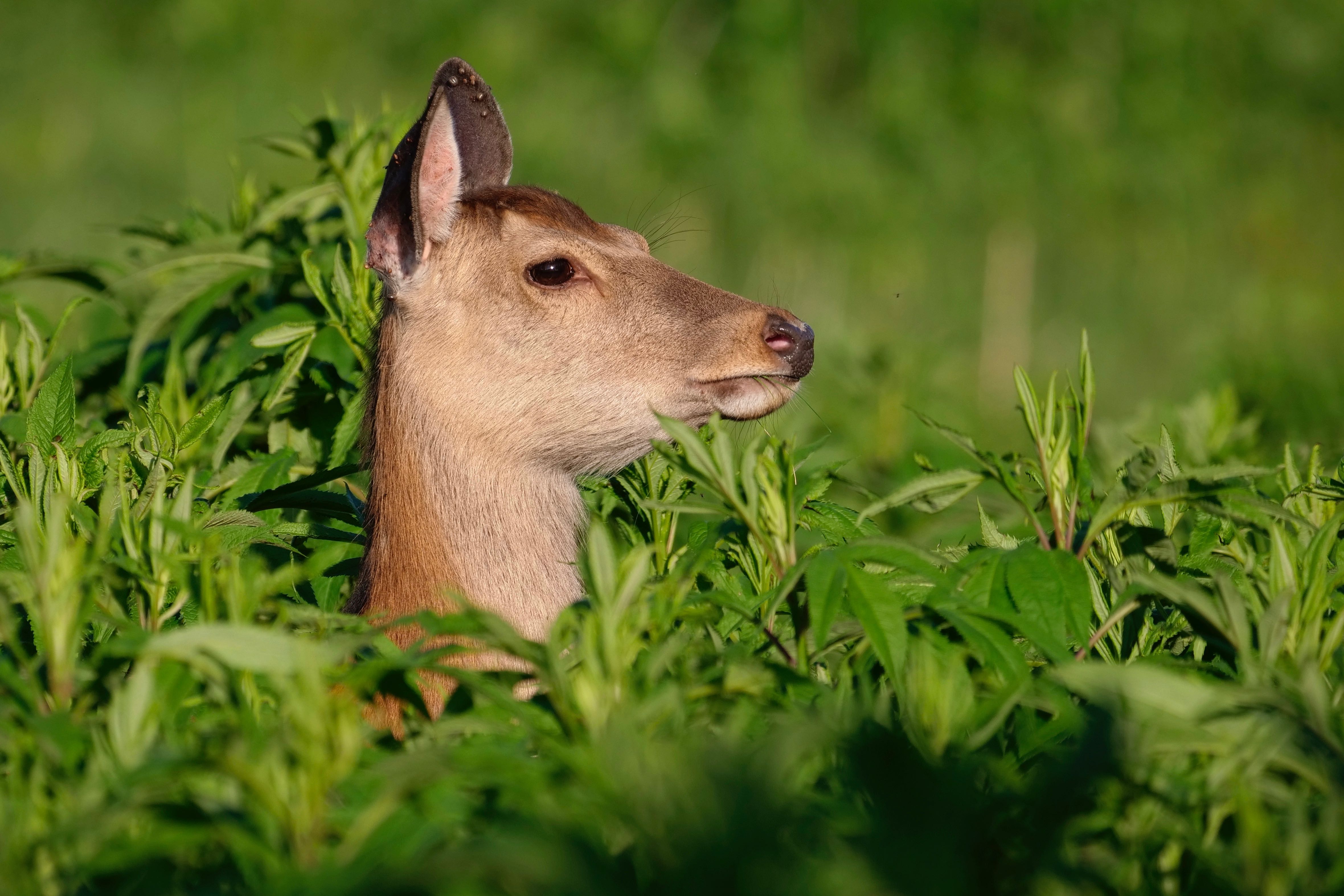

    @Bertrand : les conditions sont celles de cette photo (a titre d'exemple) j'ai eu le problème sur la prise video de cette biche sika
    juste avant de passer en mode photo. je ne peux pas montrer le clip video car je l'ai bien entendu viré dans la minute.
    Iso 200, f7,1 vitesse 1/500ème . focale 360mm.

    Très belle photo !
    Avec ce rapport de grossissement, si la biche bouge une oreille ou plus, ça peut effectivement faire rėagir la MAP.

    D'autant plus râlant que la qualité d'image est excellente, les exifs annoncent 728mm (35mm)! Photo en af-s et vidéo en af-c ?

    D'ailleurs tant que je n'ai pas appuyé à fond sur le déclencheur - donc commencé l'enregistrement - tout se passe normalement. C'est une fois l'enregistrement commencé que le problème survient. Et pour reprendre l'exemple de cette biche, ce n'est pas juste un décalage de map de l'oeil sur le museau, voire les feuilles environnantes, mais toute l'image qui devient totalement floue.
    Pour moi cela n'a rien à voir avec une difficulté à faire la map précisément en raison de la longue focale, du manque de contraste ou encore de lumière. D'ailleurs il est arrivé aussi que le problème ne survienne pas dans des conditions aussi difficiles qu'un brouillard épais ou la pénombre.
    Edit (croisé avec Christian)
    Pas d'AFC les deux sont en AFS. Et c'est bien le problème !
    Oui la focale de 364 est à multiplier par deux pour avoir la correspondance 35mm.
    La photo est exportée depuis "Photos" en basse qualité... Tu vois que le 100-400mmm Pana/Leica n'est pas si mauvais !
