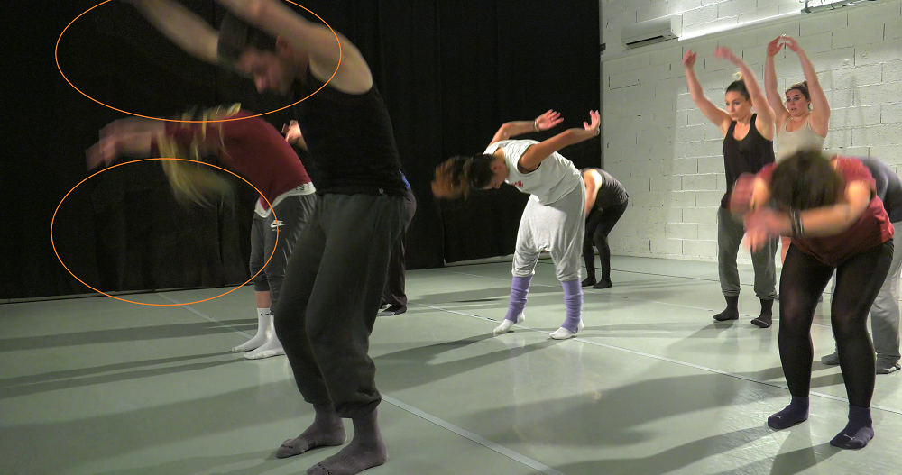

    Je vois des images fantomes... (et je n'ai rien bu juré) c'est quoi ces trainées ? :perplexe:

    Tu crois au fantôme toi :laugh: ...ça me parait être du motion blur, ça, le Shutter devait pas être au 1/1000 ;)

    aucune image fantôme chez moi.
