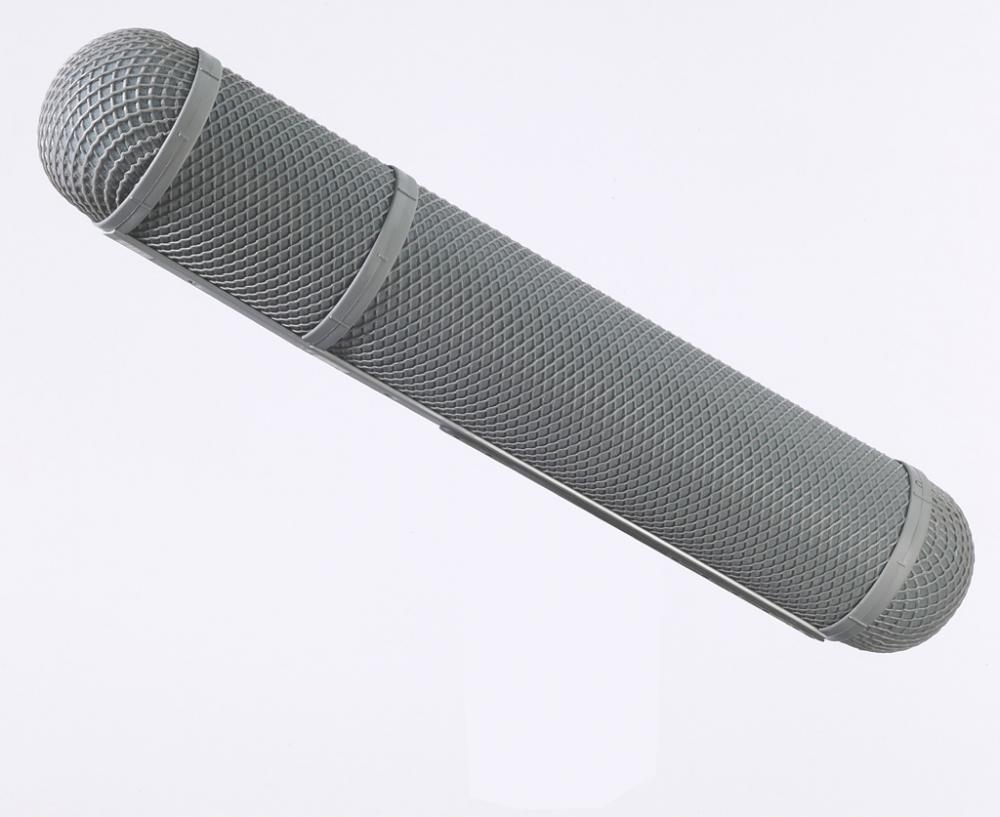

    bonjour, :col:j'enrage, je viens de voir un reportage sur la 3 par gros vent et aucun parasite sur les paroles ! nous, la moindre brise sur la capsule de nos petits camescopes (soi-disant si évolués,5.1, etc) et la bande son est inutilisable ! j'ai lu les posts du forum à ce sujet, j'ai un micro directionnel avec une protection rycotte et cela ne suffit pas..cela veut-il dire qu'avec nos prises jacks il n'y a aucune solution fiable..? quelqu'un a-t-il trouvé un micro miracle ? ou un logiciel qui permette de faire disparaitre ce satané vent ?

    Oui la "protection" ne suffit pas, mais laquelle car ça va de la bonnette mousse valable juste en intérieur au Windjammer complet type Zeppelin englobant le corps micro avec par dessus la chaussette jersey + les poils longs non collés et peignés + la possibilité de jouer sur les filtres mixette + le SAVOIR-FAIRE du preneur de son qui sait comment présenter le micro et la collaboration de l'équipe qui choisit le lieu et le cadre, ça compte énormément.... Moins performant et souvent mal placée (micro sur caméra !) la softie Rycote demande aussi quelques aménagements, il faut absolument protéger, au minimum au gaffer, toutes les aspérités pièges-à-vent sur le corps micro : ergot de prise XLR, switches sur corps micro et certains micros sont plus susceptibles que d'autres, en particulier les semi-canons. De même dans les softies, les poils placés sur une bonnette mousse seront moins efficaces qu'une softie monobloc. Vous pouvez enfin jouer sur le filtre coupe-basses d'abord sur le corps micro puis dans le menu caméra si celui-ci parvient à jouer sur le micro externe.
    La prise jack n'a rien à voir là dedans, c'est juste une question de fiabilité de la connectique, la XLR offrant en plus le liaison symétrique et la possibilité d'une alimentation des micros statiques à distance via mixette ou caméra prévues pour fournir la tension requise.
    Maintenant que le mal est fait sur les rushes, essayez de couper les basses avec votre logiciel d'édition audio ...
    Un lien Repaire : Comparatif protections anti-vent pour Micro : Rode Blimp contre Rycote | Tests - Dossiers

    La softie rycote à poils longs + corps micro protégé comme dit plus haut ça devrait aller, tu enclenches le coupe-basses sur le corps micro (s'il en a un !) que tu recouvres par la suite soit au gaffer, soit beaucoup mieux tu lui fais un manchon en fourrure maintenu avec des élastiques et recouvrant aussi la XLR .... ça devrait aller beaucoup mieux.
    Si tu cherches un blimp (zeppelin) tu devrais en trouver facilement ne serait-ce que chez Pilotefilms l'importateur Rycote où il y a tout le matos de protection Rycote utilisé par les sondiers en tournage.
    Avec mes vents bretons aucun problème avec le Windjammer complet ... seul inconvénient ça taille un peu les aigus, la génération Sennheiser MKH-60 & Cie a prévu le coup, tu as une position de switch sur laquelle ils sont relevés ... si tu ajoutes à ça que ces mics encaissent bien l'humidité (pour des statiques !), qu'ils sont sensibles etc ... c'est vraiment parce qu'ils sont chers que je ne m'en suis pas payé un !
    Mais il y a aussi une autre solution complémentaire, un cravate-HF bien placé, fixé et protégé ... c'est intéressant à avoir sur le personnage principal.

    La semaine dernière, j'ai effectué une prise de son en bord de mer avec un vent fort.
    Le micro était protégé par le Blimp Rode et je n'ai eu aucun problème d'enregistrement.
    Compte tenu de son prix relativement peu élevé, je pense que c'est un bon investissement.
    Je dispose de plusieurs bonnettes "à poils" Rycotte et autre mais par vent fort, seule la protection de type Blimp m'a permis d'éliminer ce P. de vent.

    Compte tenu du résultat obtenu avec le Blimp Rode avec windjamer (215 euros), je persiste à dire que c'est non seulement une bonne affaire mais que ce type
    d' équipement est indispensable pour des prises de son avec du vent.
    Le micro utilisé était un sennheiser K6/M66. Il est évident que le Blimp ne se monte généralement pas sur un caméscope mais il est tenu par un preneur de son.
    Une personne aux images, une au son, une à la lumière, c'est une très petite équipe "cinéma" mais c'est un minimum pour travailler le plus correctement possible. Jouer "l'homme orchestre" ne me semble pas possible car une seule personne ne peut pas tout contrôler (le cadrage, le niveau sonore, l'éclairage ou le diffuseur de lumière et s'occuper de l'interview). En tous cas, je n'en suis pas capable.
    Je n'ai pas utilisé le Blimp avec windjamer sous un ventilateur mais sur le terrain, en bord de mer avec grand vent et ce dernier n'a pas touché la capsule. Le micro de la caméra était équipé d'une bonnette ordinaire et le son était inutilisable. Il a servi de pilote pour caler, sur la bande image, le son pris avec un magnétophone numérique par l'intermédiaire du Blimp et d'une mixette.
    Pour du reportage seul, il faut s'aider avec un trépied micro pour le Blimp. Bien entendu, c'est encombrant mais il est difficile de faire de bonnes prises de son avec une protection minimale du micro par grand vent.
    Un micro HF peut très bien faire l'affaire en étant protégé sous la chemise, le col ou autre mais cela occasionne une certaine manipulation préparatoire.
    Qui a dit que la vidéo était facile ?... Bon courage.
