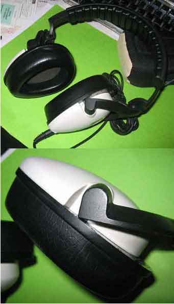

  6. sebos149
    68
    non, j'ai pas viré la mousse. J'ai peur de tout arracher... Comment je les remets après ?
    J'ai bien testé le câble. Certes, une seule fois car je ne l'ai qu'en double exemplaire...
    J'envoie deux photos du casque à suivre
  7. sebos149
    68
    et voili
      14.2 KB
      425
  8. saint kro
    16 450
    285
    23 541
    +691 / 3 911 / -86
    Essaye en écartant la mousse sur les bords.
