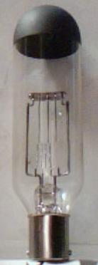

    J'ai un gros problème. J'ai un projecteur 9,5 mm Cinegel Royal 110 volts et je ne peux plus regarder tous mes vieux films de famille que je me proposais de transférer sur DVD. Quelqu'un saurait-il me dire où je pourrais trouver une ampoule 110 volts 300 watts pour ce type de projo hors d'âge ? J'attends vos réponses. Merci à tous

    oui c'est ce projo et voilà la photo de l'ampoule ci jointe

    J'ai trouvé ce que je cherchais en parcourant le net. Pour ceux qui pourraient en avoir besoin, voici l'adresse.

    Non, jjg, 300 watts c'est pas trop puissant... J'ai utilisé ce modèle de projecteur dans les années 60 et il était équipé d'origine d'une 110 volts-500 watts.

    Merci, j'avais déjà trouvé cette adresse. Je leur ai posé la question et je n'ai toujours pas eu de réponse.
    L'avantage de France Lampes c'est que cela semble en stock. J'ai déjà passé commande et payé par virement.
    Quant à la puissance de 300 w, c'est la lampe qu'il y avait dedans avant qu'elle ne grille et je n'avais pas trouvé que c'était trop puissant lors des utilisations précédentes.
