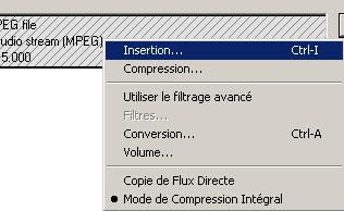

  2. DVconversion
    1 620
    Tu dans FLux puis liste des flux et enfin un clic droit
    sur la piste audio
    Regarde Ici

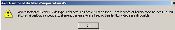

  8. DVconversion
    1 620
    Si tu veux faire un Divx (audio + video) avec VirtualDubMod
    pas de probleme .
    Tu ouvre la video avec VirtualDub regarde bien si tu n'a pas
    un message du type
      7.7 KB
      162
  9. Pianex
    172
    merci pour ta réponse dvconversion,
    mais tu me dis : ok c'est possible
    mais tu ne me dis pas comment ?
    j'attends donc la suite...
    pour donner une réponse à ta question,
    je n'ai pas le popup dont tu m'a parlé,
    ce qui est plutôt bon signe pour la suite.
    A toi
  10. DVconversion
    1 620
    Donc lorsque tu ouvre la video tu clic sur "Flux"
    puis "Liste des flux ".Normalement la piste audio est maintenant
    visible (voir mon post plus haut) .Un clic droit sur la piste permet
    de passer en "mode de compression integral".Un nouveau clic
    droit sur la piste permet maintenant de choisir "compression"
    et le menu "selectionner la compression audio" apparait.
    Tu choisi par exemple mp3 ...etc
    Pour la video c'est plus simple :
    Video --> Mode de compression integral --> Compression
