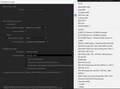

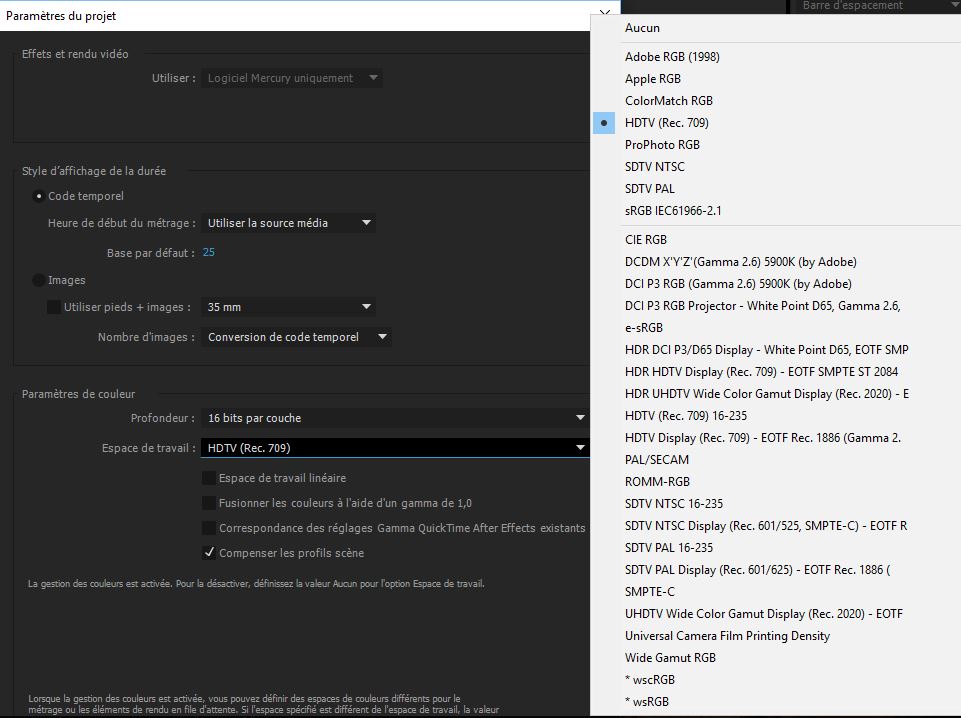

    Adobe Premiere travaille dans l'espace colorimétrique REC709 (très voisin de sRGB) qui est le standard de diffusion actuel pour le FHD.
    Rec. 709 — Wikipédia
    Dans AfterEffects, on peut paramétrer l'espace colorimétrique de travail (voir image)
    L'espace colorimétrique des clips originaux vous est donné par Mediainfo.
