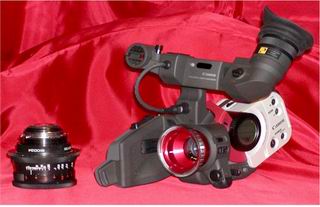

  5. Zoomir
    Merci pour vos réponses !!
    En fait je parlais bien d'objectifs S16 quand je disait 16mm
    En fouinant sur le net j'ai vu que la canon xl1 etait en 1/3 et qu'il
    existe une bague adaptatrice pour objectif photo nikkon ou canon
    Cela ne serait pas possible de monter ca sur la JVC ??
    Il existe même une bague adaptatrice pour monture Arriflex 35mm
    Donc je pense qu'il vaut mieux louer ou acheter un vieil objectif
    35mm ou 16mm et avoir cet adaptateur qui vaut 499 $
    Qu'en penses tu st65 ? n'est ce pas mieux qu'un objectif video ou broadcast ?
    A bientot encore merci de vos réponses.
    Zoomir
    #5 Zoomir, 14 Juin 2005
  6. Zoomir
    Désolé je n'arriver pas à mettre les images les voicis.
