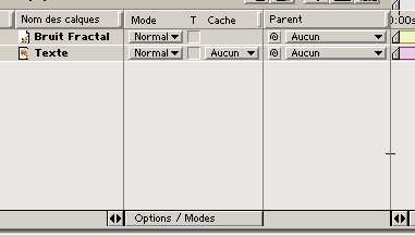

    Pour ton problème d'opacité, il te manque une astuce: les caches. En gros, quand tu opères un cache par luminance, tu utilises les valeur de luminance d'un calque pour donner l'opacité du cache. Si la zone concernée est blanche, le calque est transparent (donc le masquage est nul). Si la zone est noire, elle masquera complètement les calques en-dessous. Les niveaux de gris sont d'opacité intermédiaire (plus ou moins selon qu'ils tendent vers le noir ou le blanc).
    Ainsi, ton calque de bruit fractal va servir de référence pour créer un cache par luminance. On ne verra alors ton texte que dans les zones les plus claires.
    Dans AE, tu cliques une fois en bas de la timeline sur "Option/Modes". Tu places ta vidéo de texte en premier calque et au-dessus, tu mets ton calque de bruit fractal. Quand tu as fait tous tes réglages sur le calque de Bruit fractal, tu cliques sur le menu déroulant (dans la colonne Cache), qui indiquait alors Aucun (dans le calque de ton texte, pas dans celui de Bruit Fractal). Ca ouvre le menu déroulant. Tu choisis "Luminance Bruit Fractal" (ou Luminance inversée, selon l'effet que tu souhaites: blanc opaque ou blanc transparent et inverse pour le noir). Et là, Ô magie ! Le masquage se fait instantanément !!! :D
