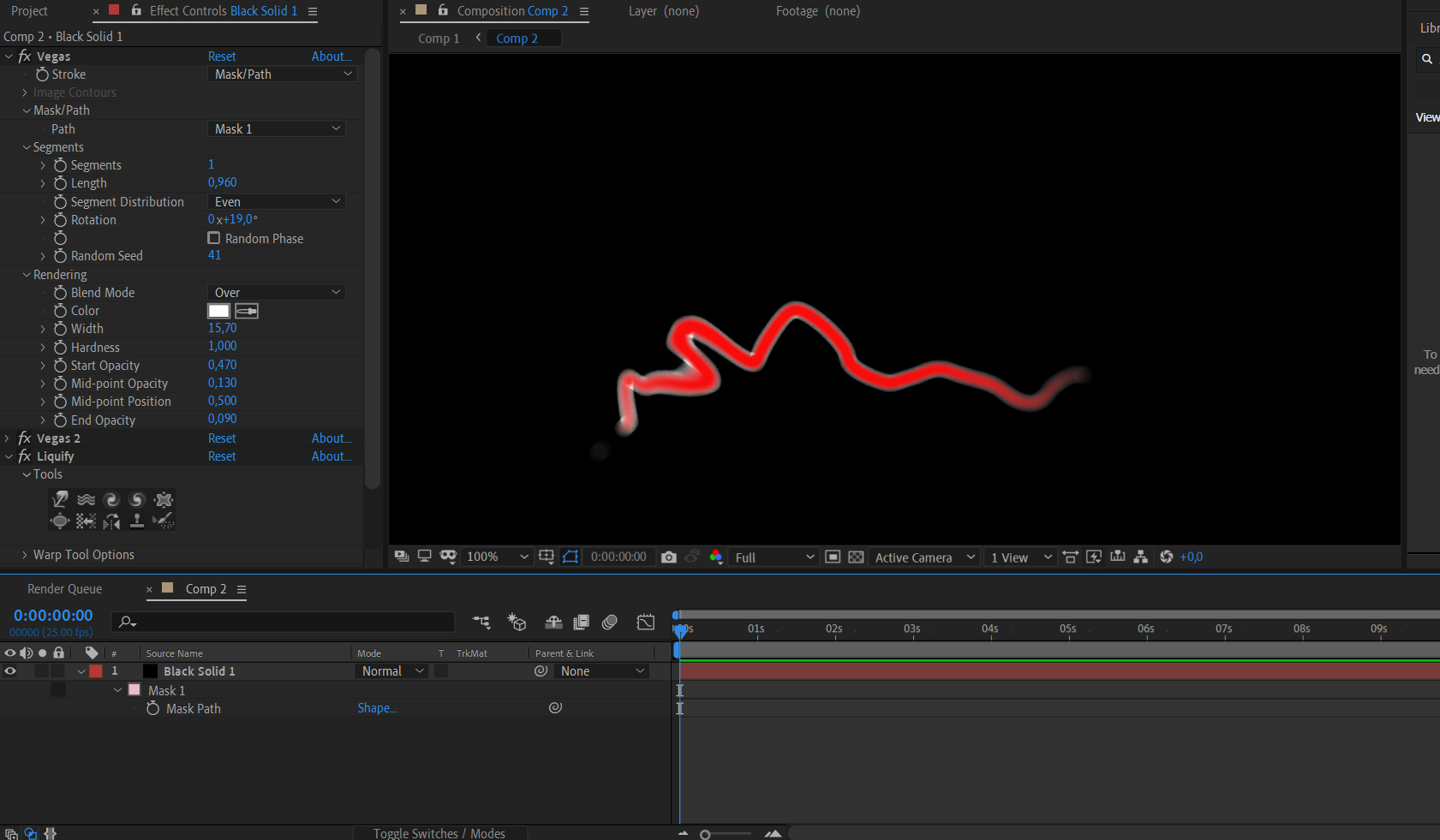

    Je ne saisi pas bien l intérêt d utiliser particular pour générer ce type d effet, mais bon il faudrait voir l animation pour comprendre
    Maintenant si tu veux animer un tracé de la sorte tu peux utiliser un tracé via l outil mask et l effet vegas qui va te permettre de jouer sur l animation du tracé et également sur le fade in et out du trait,
    Je t ai fait un exemple si c est ce genre de chose que tu cherches
    (l effet liquify permet de deformer le trait en epaisseur pour qu il soit moins constant)
