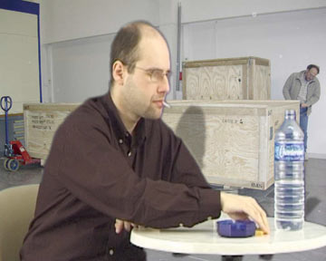

    Après quelque temps passé et suite aux quelques post concernant le sujet je me permet de vous faire part d'une méthode pour projeter des ombres d'une video sur un arriere plan.
    Nombres d'entres vous maîtrise certainement la technique mais pour les autres...
    Premièrement, il vous faut une bonne dose de vidéo sur fond bleu ou vert (selon les goûts).
    Faire un chromakey pour obtenir un couche alpha bien homogêne et fluide (éviter les grumeaux qui pourraient se voir par la suite).
    Exporter le tout dans un format TGA (tartgato) avec alpha prémultiplier.
    Fire up votre logiciel de 3D préféré (bien plus simple avec un soft de cet accabi) et créer un plan de proportion similaire. (100 par 80 pour des unités génériques ou 10cm par 8cm pour des unitées métriques)
    Appliquez votre couche RVBA en diffus sur le plan.
    Appliquez cette même couche en selectionnant exclusivement l'alpha dans un paramètre opacité (afin de détourer automatiquement le plan sur la forme du perso)
    Importer ensuite une pincée d'arrière-plan dans un slot environement.
    Recréer grossierement les volumes de cet arrière-plan en plaçant des cubes, sphères et autres plans pour le sol.
    Appliquer à tous ces volumes un matériaux mat/ombre en cochant affecter alpha (la ça s'adresse au 3DSmaxiste)
    Variante on peut utiliser le rendu par éléments dans les autres softs tels que Lightwave ou autre.
    Baigner à présent votre scène dans une lumière de votre choix, en évitant (pour plus de précision) un rendu en shadow map mais plutôt en Raytracing.
    Placez votre source de lumière direct (le mode) dans une perspective cohérante avec votre arrière-plan.
    Voilà faîte votre rendu en oubliant pas le rendu par éléments pour un compositing final plus souple.
    Enfin déguster votre rendu avec un tit' chianti...
    NB: Je sais que c'est un peu rapide mais si vous voulez d'autres précisions...
    Cela s'applique sur toute la vidéo :D
