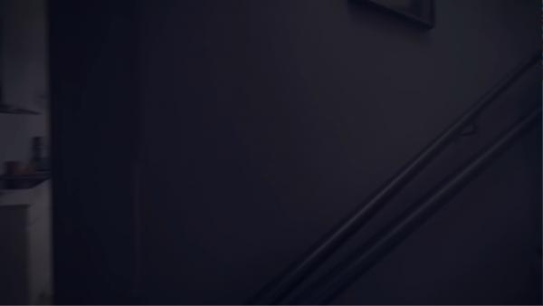

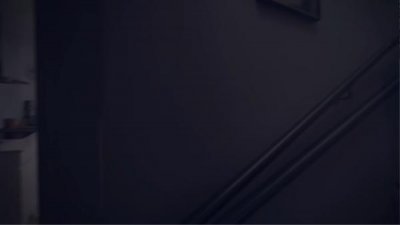

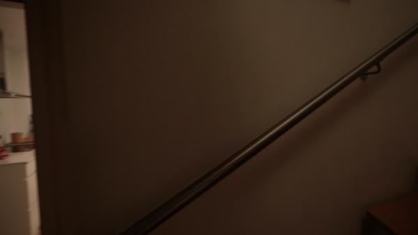

    Je suis actuellement en train d'étalonner un clip vidéo sur adobe After Effect CS6. Après avoir mis des effets: Plus net, Luminosité et contraste, teinte, couleur de sélection et filtre photos (filtre refroidissant). Pour certains plans j'ai ajouté un effet niveaux et balance des couleurs. J'ai ensuite utilisé le réducteur de bruit "Neat Vidéo". Le bruit disparait ! Ca marche magnifiquement bien. Mais lors de mon export via media encoder, dans les zones d'ombres ou les reflets de vitre la lumière (ombre) se découpe nettement comme un arc-en-ciel de nuances de gris qui s'animent avec mes mouvements de caméra. Voici un exemple en photo. La photo orange étant le rush original et la gris/bleue celle après modif et export.
    Merci de vos futures réponses et solutions (je n'en doute pas ;) )

    C'est clair, tu viens de découvrir (si j'ai bien vu sur l'image) ce qu'on appelle le "banding". C'est soit la qualité de ton format d'exportation qui est trop faible, soit ton média d'origine. A vue de nez, je dirai que tu as trop mis d'effets sur du H264…

    ok le banding (petit salopiaux) ! Justement je me suis douté que j'avais des problème dû au fait de la masse d'effets que j'ai du mettre. Mais le problème est que au niveaux de l'étalonnage je suis arrivé au résultat que j'attendais. Et je me demandais si il n'y avais pas un petit plug in genialissime (semblable à Neatvideo) pour m'effacer tout ça en gardant mes paramètres.
