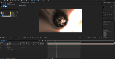

    Je cherche de l'aide pour after effect 2024.
    J'ai une scène filmé (fixe) dans laquelle j'ai ajouté des éléments 3d qui se déplacent.
    Je souhaite projeter les ombres de ces objets sur les murs (réels) de ma scène.
    Pour cela j'ai créé des solides 3d plans que j'ai disposé comme mon mur et mon sol. J'ai effectué les réglages de mes lumières, de mes elements 3d et de mes plans.
    Voilà mon problème : j'ai bien mes ombres sur mes plans mais je voudrais rendre mes plans invisibles. Je n'arrive pas à les garder les ombres seules. Je suis tombé sur un tuto qui propose de 'accepter les ombre : seules' dans les options de surface du plan mais je n'ai pas l'option 'seules'
    Merci d'avance à quiconque pourra le venir en aide!

    dans le material option de ton layer, tu as accept light on off et accept shadow on off, si tu mets light sur off et shadow sur on tu as l ombre sans l effet lumière, mais ton solid n est pas pour autant transparent.
