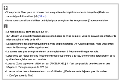

    Tu indiques "autofocus AFC" or je croyais que sur le GH7, comme le GH6, l'AF n'était pas opérationnel en 120p. D'ailleurs le manuel indique " :
    "le mode mise au point bascule sur MF"

    En FHD, en cadence variable, on peut monter jusqu'à 300 ips, soit un ralenti de x10 fois sur une timeline 30 ips.

    Dans ton encadré du manuel, je ne vois pas l’impossibilité d’utiliser l’ AF avec la cadence de 120 ips.

    L'extrait auquel tu as fait référence ci-dessus concerne la fonction "cadence variable" or svt filme à 120 ips et effectue le premier ralenti (30ips) avec son logiciel de montage et non en interne.
