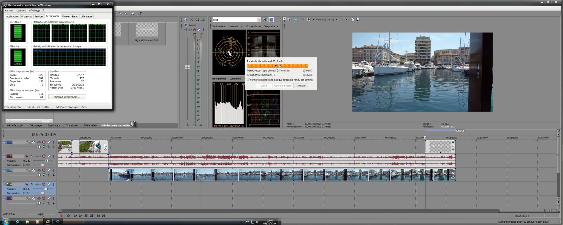

    Juste deux réflexions à propos de deux citations plus haut concernant Vegas (au choix en 32bit ou en 64bit).
    je suis en train de tester Sony Vegas 9 ; j'en suis au début, mais je trouve que c'est bcp plus proche de liquid que MC4 ; le travail direct sur la TL en particulier me parait possible
    Joli pléonasme ! C'est en effet sa force depuis 2000 : si possible se passer totalement de la fenêtre traditionnelle de découpage (Trim).
    j'ai également testé Sony Vegas en trial et j'ai trouvé ce dernier très différent de Liquid avec plein de boutons qui font usine à gaz et l'approche ne m'a pas paru intuitive,bien que certain détail me paraissait intéressant .
    Très différent c'est certain puisque le but initial était de faire autre chose que du traditionnel.
    "Plein de boutons" parait une mauvaise vision puisque ce serait en principe le contraire. L'essentiel du travail devant s'y faire sans second écran (concession récente cependant) tout est sur la TL. A ce propos les en-têtes de pistes proposent effectivement chacune un grand choix. Ici un exemple de disposition particulière de l'interface : Forums du Repaire
    Et il y a aussi d'autres programmes presque aussi fournis en 2010.
