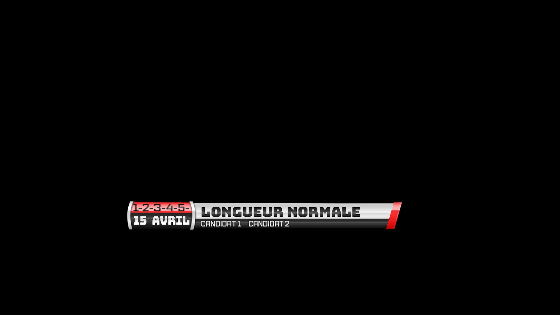

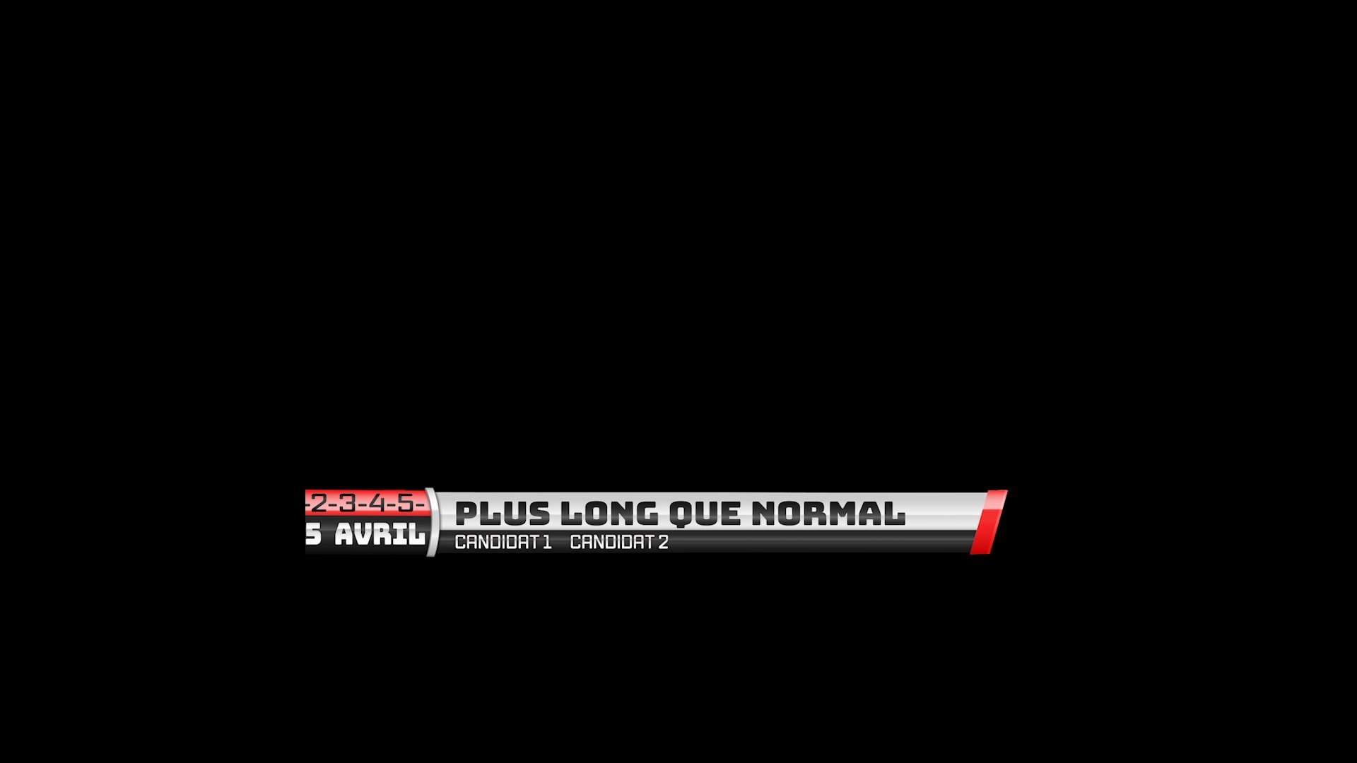

    Bonjour, j'utilise les objets graphiques et j'aimerais savoir comment modifier la forme. Dans les exemples que je joins à ma question, j'utilise ''Tiers inférieur centré du sport''. Quand le nom que j'ai à écrire est long, ce n'est pas chic car le graphique se déforme. Je ne trouve pas s'il y a les contrôles quelque part.
    Merci!

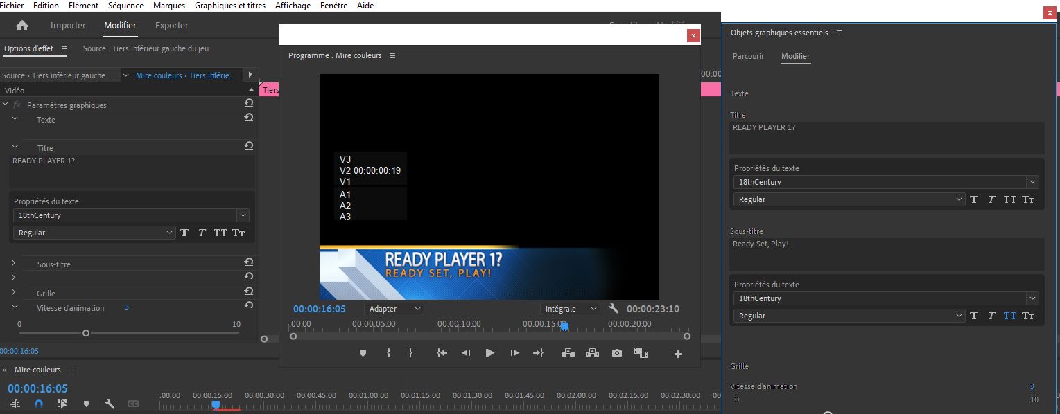

    Onglet Effets > Options d'effets .... Tu dois pouvoir tout modifier...

    Ça ne semble pas fonctionner. Par contre en ouvrant les propriétés du fichier, je vois son nom: Tiers intérieur.... Il y a dans la même librairies d'autres templates qui se nomment ''image''. J'ai le contrôle sur tout dans les fichiers image. Mais dans les autres fichiers, ca semble être immuable, Je ne peux même pas changer la police.

    Franchement je ne l'utilise pas souvent, suis plutôt classique dans mes rares titres..
    Mais visiblement j'ai accès à tout, soit dans Effets, soit Objets graphiques essentiels..

    Bon je viens de refaire des tests.... Effectivement certains modèles sont modifiables, d'autre pas... Le tien ne l'est pas, du moins concernant la police...

    j'aime bien les économies de piste vidéo que cette option permet.
    Pour insérer texte ou faire des titres cette option est très pratique
    Je j'utilise jamais les modèles proposés car comme dit plus haut certains sont modifiables d'autres pas.
    J'ai un peu regardé:
    Sur certains modèles pas accés au texte source car intégré à un clip et là évidemment pas moyen de modifier la police.
    Autrement si accès au texte source dans la fenêtre option d'effet la police se modifie facile
