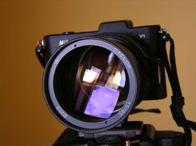

    bien sûr que c'est possible, c'est effectivement du M42 à vis, la monture photo argentique la plus répandue. De mon côté j'utilise du M42 (entre autres) sur mon Nikon 1 V1 et aucun problème pour monter ça sur d'autres appareils ... suffit d'avoir la bague correspondant à l' APN. Par contre vous ne pourrez travailler qu'en manuel ... comme à l'époque ! Ici une optique M42 ex-soviétique montée sur mon V1 : http://www.repaire.net/forums/attac...666d1371314218-nikon-1-v1-outil-de-cyclop.jpg
