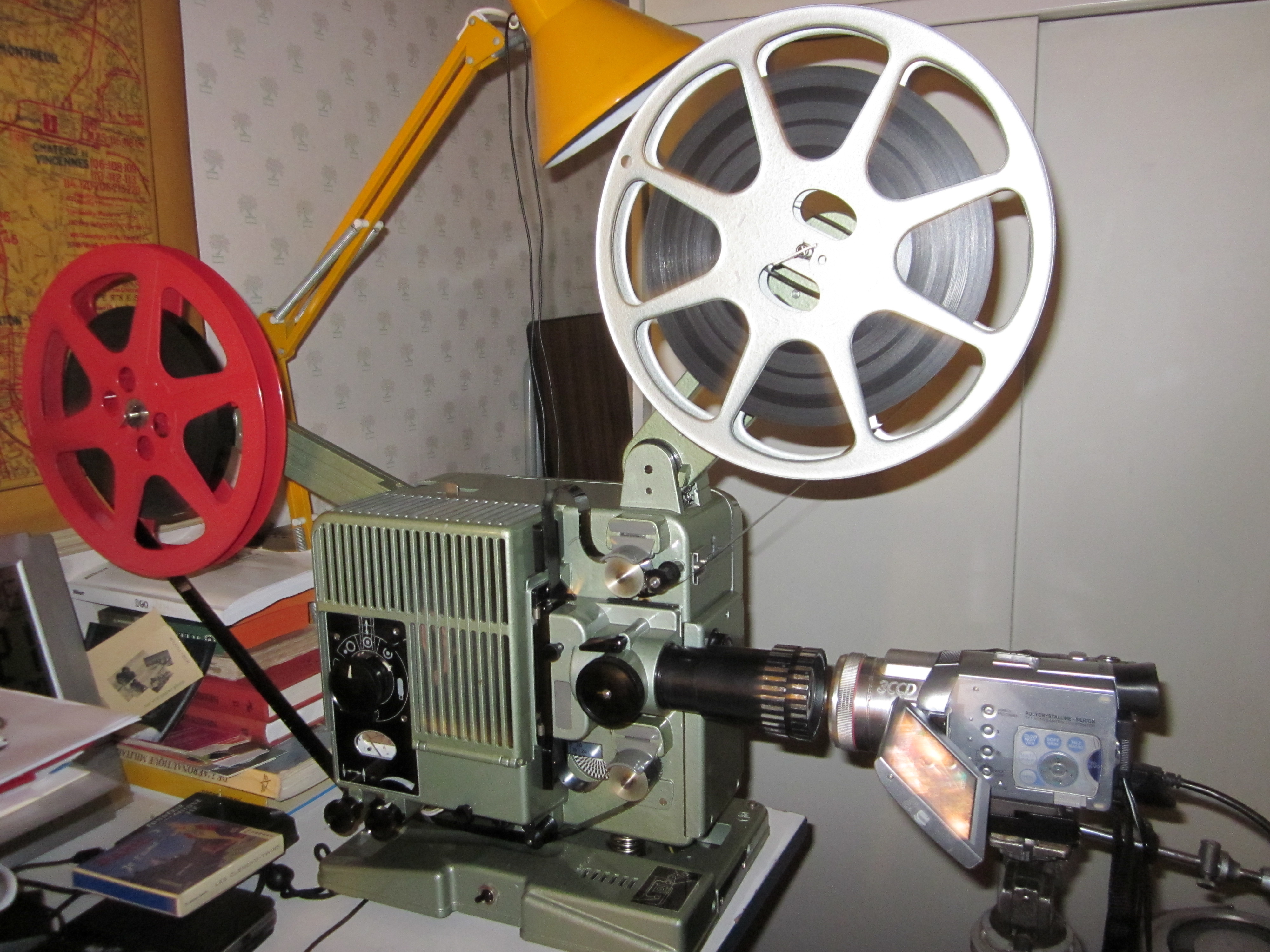

    [​IMG] IMG_1225.JPG Bonjour
    Quant mon petit film en 16, il est vrai qu'il n'est pas d'une qualité exceptionnelle. Par contre, si je l'avais donné à Family, c'eut été tout autre mais à l'époque il sous-traitait le 16 et le prix était prohibitif, pour moi surtout que j'avais 1200 m à faire numériser. Donc j'y suis allé de mon transfert avec les conséquences inhérentes à ce "bricolage". Bon, pour l'instant je m'en contenterai. [​IMG]

    Mais je perçois des sortes de barres sombres allant du haut vers le bas, probablement liées aux différences de fréquences :unsure:

    Mikado ta caméra c'est quoi ...Pas du 4k on dirait ?
    Le 16mm c'était pas donné à l'époque ...Aussi bien pour caméra et projo que pour peloche
  10. ipso-20240902
    ça doit être une DV tri CCD Panasonic :unsure: Suffisant à vrai dire :rolleyes:

    Mais pas trop compris sa photo
    Mikado envoie directement de l'objectif du projo vers l'objectif caméra ??

    L'objectif doit être bien diaphragmé ou filtré.
    Le problème c'est surtout la coïncidence des fréquences. Filmer en 50i du 18 im/s (environ !) ou du 24 im/s (environ !) c'est hasardeux...

    Le Siemens a la particularité de pouvoir modifier le nombre de pales.
    En projetant à 25 i/s et deux pales...

    C'était bien une DV PanasonicTriCCD et le réglage a été ardu. Mais c'était en 2010. J'imagine que maintenant on pourrait faire mieux. Par contre, je ne me rappelle plus si j'ai joué avec les pales !
