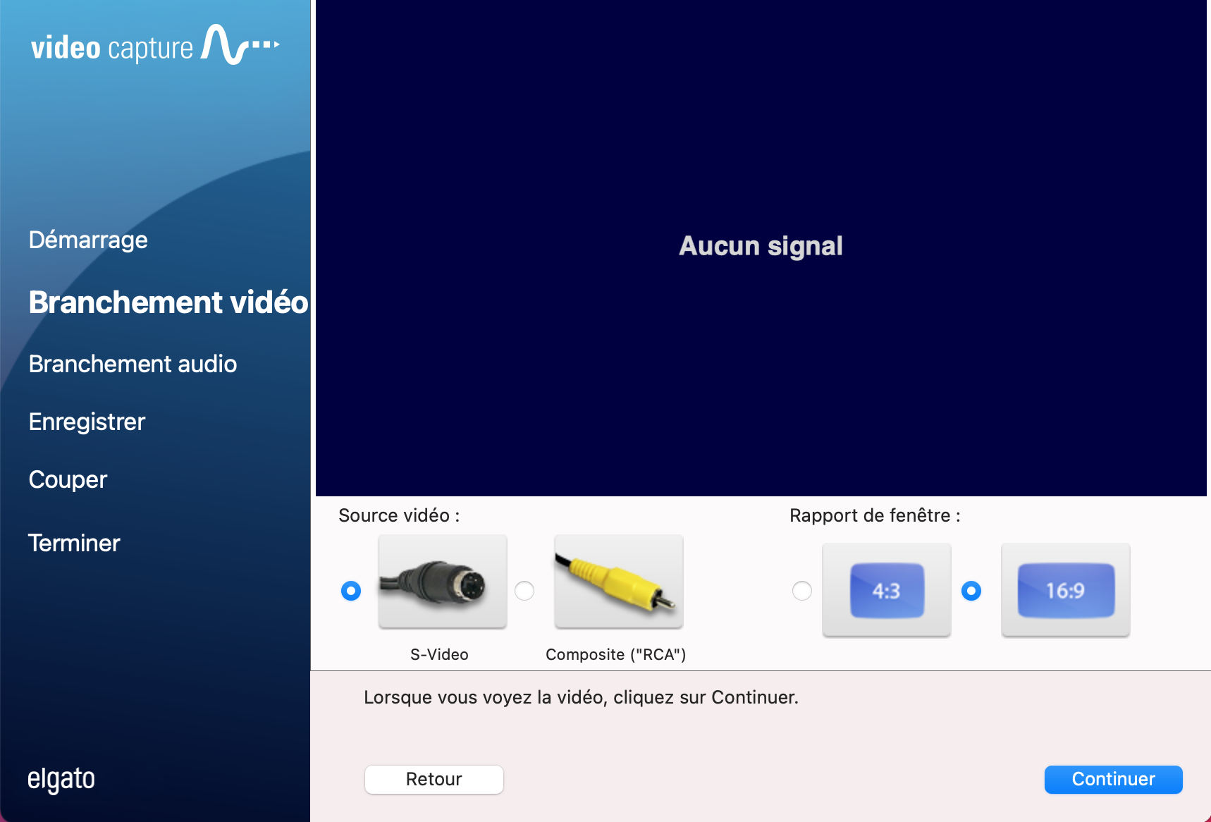

    Bonjour à tous.
    Je sauvegarde pour mon père ses vieux films VHS (dont celui de mon mariage d'il y a 25 ans :D).
    La config est la suivante :
    Sur les cassettes que j'ai passé, la moitié a marché sans souci particulier. L'autre par contre renvoie un écran bleu sur le logiciel d'acquisition. Ces cassettes VHS sont issues de deux lots de montages réalisés avec des caméscopes et des magnétoscopes, mais par des personnes différentes (et donc des matériels différents).
    je n'ai pas les caractéristiques des matériels utilisés à l'époque.
    petite précision : les cassettes marchent toutes bien en lecture directe depuis le magnétoscope sur une télévision équipée d'une péritel.
    J'apprécierai bcp un peu d'aide sur le sujet car je sèche un peu. j'ai peut-être une piste mais sans moyen de la tester facilement. Mon convertisseur Péritel-HDMI décode du sécam, Pal/N et Pal/M. j'ai vu qu'il existait du Pal/B aussi. Est-ce que les cassettes qui ne marchent pas pourraient avoir été encodées comme ça ?
    merci de votre aide !

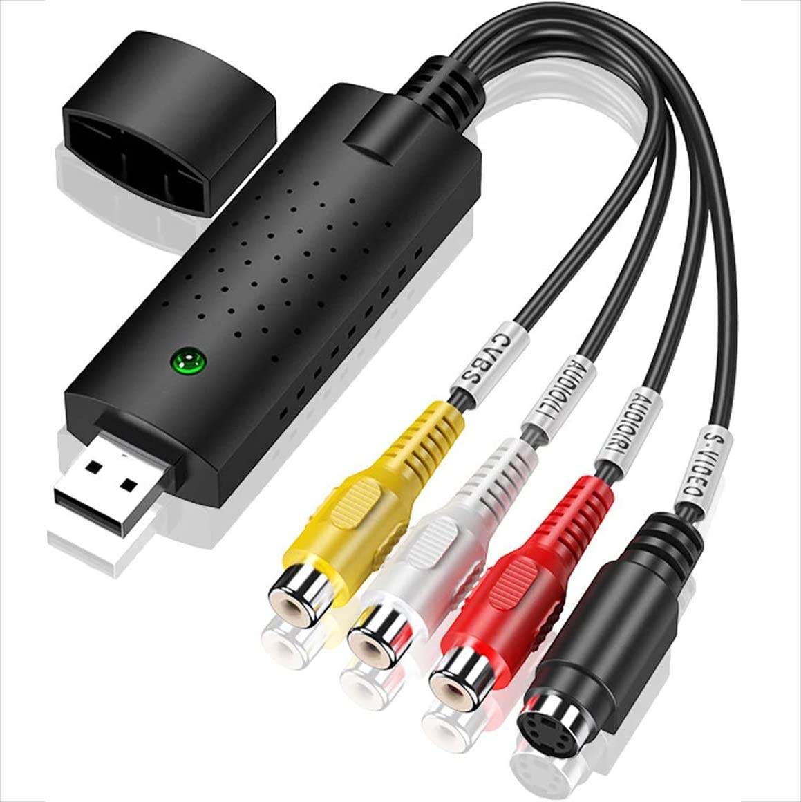

    J'ai ce type de convertisseur.
    Bien que ce ne soit pas la meilleure méthode, malgré tout les résultats sont très corrects.
    Si tu relies le magnétoscope à la TV, est-ce que l'image VHS est correctement affichée ?
    Vérifie si l'option S-VHS n'est pas cochée ?

  5. Sylvain MV
    10
    Merci à tous pour vos réponses. ca fait plaisir :).
    j'ai fait les essais demandés. Voilà les résultats.
    • les cassettes marchents bien toutes avec une connexion péritel-péritel en direct sur la télévision.
    • en faisant une connexion péritel-HDMI avec le convertisseur, l'écran bleu est bien là sur les cassettes posant problèmes (les autres sont bien OK). Par contre, je me suis rendu compte de deux détails supplémentaire. L'écran bleu affiche un petit logo clignotant alternant SV/AV et j'ai bien le son des cassettes sur la télévision (mais pas l'image).
    • @breaux, je ne trouve pas l'option S-VHS dont tu parles. Elle doit être où ?
  6. breaux
    4 180
    22
    2 899
    +46 / 98 / -38
    L'option plutôt S-VIDÉO (ou H8mm) se trouve dans le menu du convertisseur, tout comme le choix du format 4/3 ou 16/9.
    Cependant, il est possible que tu n'aies pas cette connectique (en noire sur la photo) et de ce fait l'option n'apparait pas dans le menu.

  8. Arroeux
    4 930
    57
    2 445
    +28 / 64 / -0
    Les deux convertisseurs sont branchés l'un derrière l'autre ? C'est peut-être cela qui pose problème...
    J'utilise le même type de clé USB que Breaux : ça fonctionne parfaitement (dans la mesure où les cassettes sont encore lisibles... lol...)
    Si le magnétoscope ne possède pas de sortie S-Vidéo, il existe des adaptateurs Peritel avec les sorties nécessaires : ici, par exemple

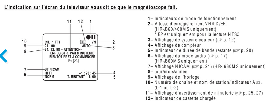

  15. giroudf
    +891 / 4 050 / -39
    il faut deja savoir ce qui passe.
    On sait deja que le magnetoscope lit la K7, que le signal sort correctement de celui-ci par la peritel dans tous les cas.
    Dans certains cas, il semble qu'un ecran bleu remplace l'image, mais ca c'est quand on passe par le convertisseur HDMI.
    Il convient donc de verifier si en branchant le convertisseur sur un ecran HDMI on a effectivement cet ecran bleu.
    Dans ce cas il faut verifier sur l'affichage du magnetoscope si il n'y a pas un voyant qui indiquerait une difference de standard entre une K7 qui est lisible et une qui ne l'est pas.
    C'est probablement la source du probleme puisque qu'il y a correlation avec le lot de K7.
    comme il s'agit d'un lecteur VHS multistandard Pal/secam/Mesecam, j'imagine bien que le problème reside probablement la.
    Informations Sur Les Systemes Couleur; Réglage Du Système Couleur - JVC MAGNETOSCOPE HR-J460MS Mode D'emploi [Page 12] | ManualsLib
