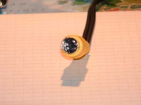

  5. Deep view
    71
    voilà la prise unique dont je parle...RVB

  7. Philouf
    66
    Salut
    La derniere prise que tu montres c'est de l' Y/C, luminance et chrominance sont séparé (4 broches: 2 signaux + 2 masses), c'est entre le composite (RCA jaune) et le RVB (la plus part des péritels sont cablé aujourd'hui avec la possibilité de mettre du RVB dessus).
    - Composite (qualité moyenne) : Tous les signaux en 1
    - Y/C Qualité Bonne : Luminance et chrominance séparé
    - RVB Très bonne qualité, les infos couleurs sont séparés.
  8. ricou
    3 570
    2 084
    +0 / 7 / -0
    bon ok tu peux faire avec celle la aussi ; c'est mieux bien sur
    mais un peu plus, pas beaucoup plus que la prise cinch jaune. ceci dit tu auras besoin aussi des prises rouge et blanches car c'est le son , la prise y/c ou s-video ou ushiden (de son vrai nom selon les marques- mais pas rvb) ne faisant que transiter l'image.
    n'essaye pas de rsssortir de la tv directement , la prise est bien souvent qu'une entrée , faite pour lire un camescope sur la tv et pas l'inverse. il faut sortir d'un magnetoscope s-vhs pour avoir la connexion Y/C, pas d'un vhs normal... ou il faut passer par le cinch jaune.
    a+
