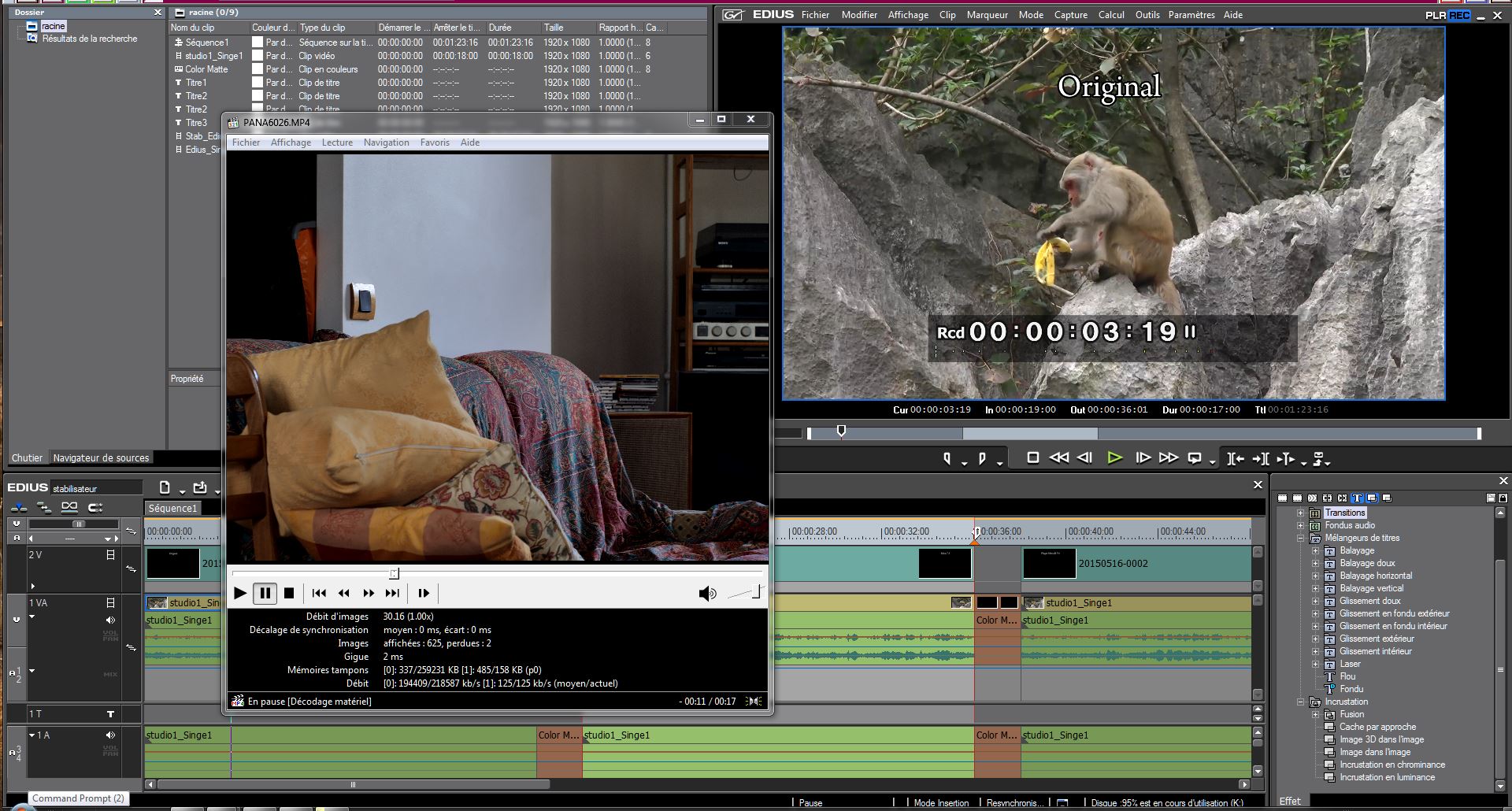

    Et c'est quoi cette histoire de MPC avec Edius Je peux très bien lancer MPC HC quand Edius est ouvert ..Bertrand aussi avec la dernière version D'EDIUS d'après ce que j'ai lu.
