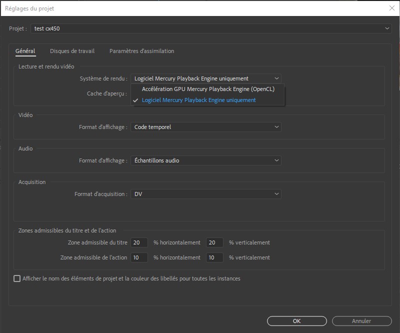

    Au niveau accélération graphique, j'ai trouvé ça
    Vaut il mieux passer en accélération GPU ?

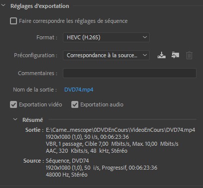

    Et je viens de terminer mon premier MKV avec ta méthode et les couleurs (libellés) :suspicious:
    Je suis encore avec les rushs de mon ancienne caméra (25p), mais tout fonctionne comme indiqué dans ton tuto. Le MP4 généré par première (en H265) c'est bien transformé en MKV.

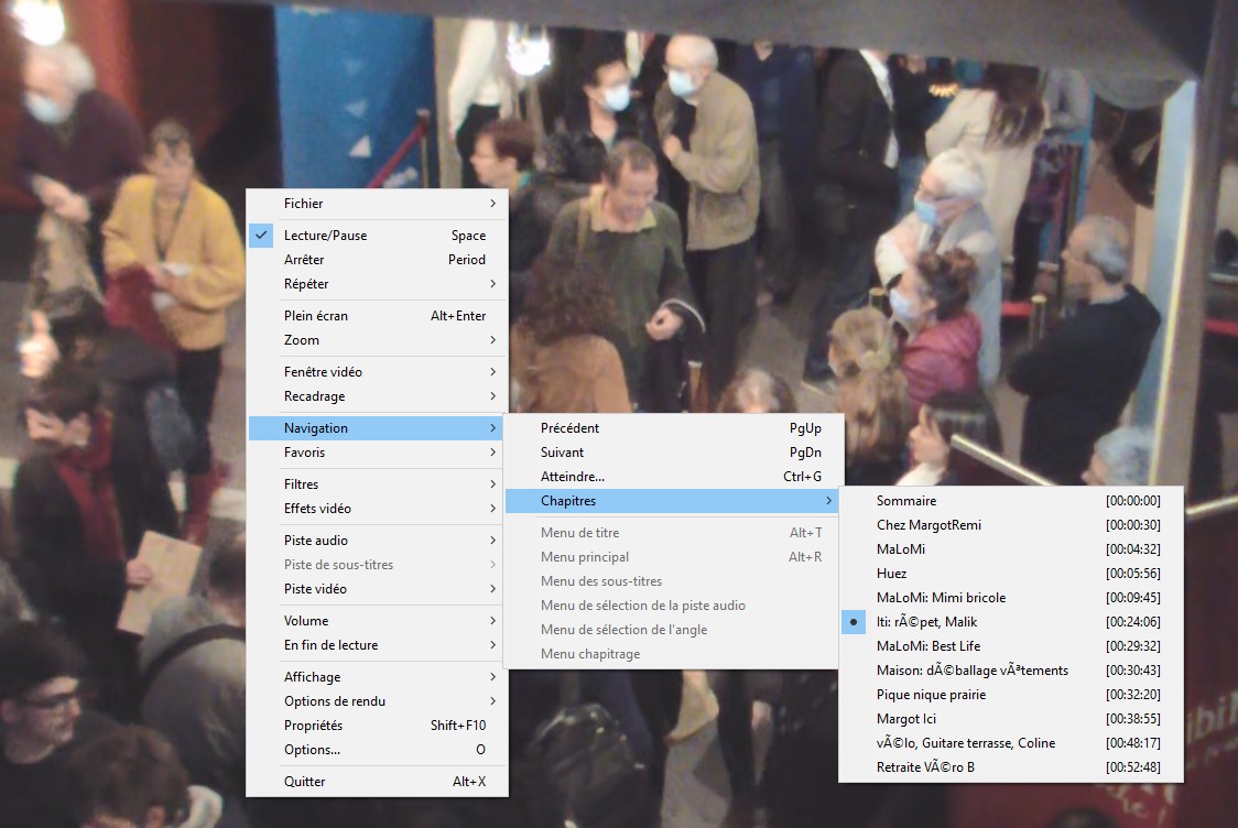

    J'en ai profité pour télécharger le lecteur MPC-HC
    Voila ce que ça donne avec les chapitres:
    Le prochain "DVD" sera réalisé avec la nouvelle caméra (50p).

    En principe OUI avec ton paramétrage de projet tu utilise que le processeur
    Chez moi c'est presque toujours la CG qui fait le travail mon CPU est souvent au ralenti
    Mais on a pas la même config.
    Essaye pour voir
    Chez toi c'est OpenCL pas cuda
    Tu peux tester et si ça va pas tu reviens en CPU uniquement comme tu es sur la capture écran !
    j'ai des doutes que ça améliore mais ça coûte rien de tester

    Je viens de faire l'essai entre CPU et Carte Graphique:
    • au niveau temps de réponse au montage: c'est pareil
    • au niveau de génération d'un export, c'est un peu plus rapide avec le CPU: pour une vidéo qui dure 6 minutes et 1/2
      • 21 min 41 sec avec carte vidéo (accélération GPU)
      • 20 min 58 sec avec CPU
    Mais je me suis rendu compte que certaines transitions vidéo ne sont accessibles qu'avec une accélération GPU (ex: vidéo immersive).
    Donc, je vais rester en accélération GPU :)
