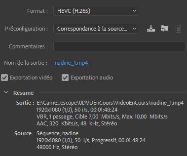

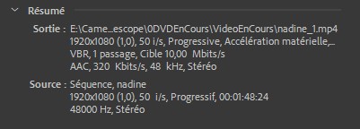

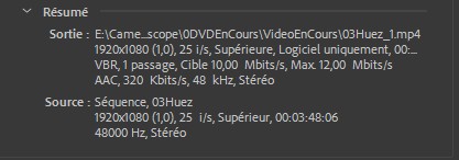

    Et pour terminer, voici le résumé de l'export que je faisais avec mon ancien samsung (en H264) qui me crée un .mp4
    Et voici maintenant celui avec la sony CX450 (en H264) qui me crée un .mp4
    Je remarque que le 25 i/s est passé en 50 i/s.
    Est ce que tout est OK pour vous ou y a t il moyen d'améliorer ?

    En H264 10Mb/s c'est un peu juste comme débit
    c'est en quoi ta sortie H264 ou HEVC
    en principe pour un export en H264 en FHD 50p on prend entre 20Mb/s et 30Mb/s pour être sur que dans des scènes au mouvements complexes il n'y ait pas d'artéfact

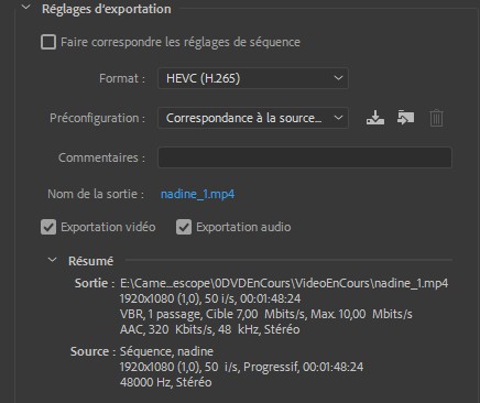

    Oui, surtout que je cherchait un camescope de cette taille. Dommage :sad:
    H264

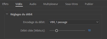

    du coup, je le règle directement ici ?
    ça m'apporterait quoi, d'être en HEVC (H265) ?
    la config par défaut donne ça

    En Hevc si ton PC le supporte c'est mieux et là 10Mb/s c'est amplement suffisant.
    C'esy con car ma SD700 aurait bien fait l'affaire
    C'est une des cam FHD qui passe les 900 lignes c'est rare
    Mais comme la tienne lui faut de la lumière bien qu'elle doit être un peu meilleure en basse lumière que ta Sony.
    Tu peux prendre CBR aussi moi je me complique pas la vie

    Donc, j'essaye en HEVC sous première
    Sous H264, le .mp4 généré fait 140M.
    Sous HEVC, le .mp4 généré fait 98M (je m'attendais à ce qu'il soit plus gros :unsure:)
    En lecture, pour moi, c'est identique (mais mon film de test ne bouge pas beaucoup).
    Donc, si vous ne voyez rien à redire, je partirai sur un export en EEVC avec les réglages indiqués ci dessus :rolleyes:

    Pas trop compris LeMin :hello:
    si tu prends le même BR en H264 et en H265 la grosseur du fichier devrait être identique
    Mais c'est peut être le VBR qui fausse la grosseur du fichier exporté
    Perso je préfère exporter en CBR
    Si tu n'a pas de problème ave ton PC et ta télé avec le HEVC il vaut mieux que tu exportes en HEVC
    même qualité pour fichier moins lourd :good:
